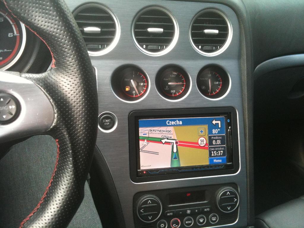

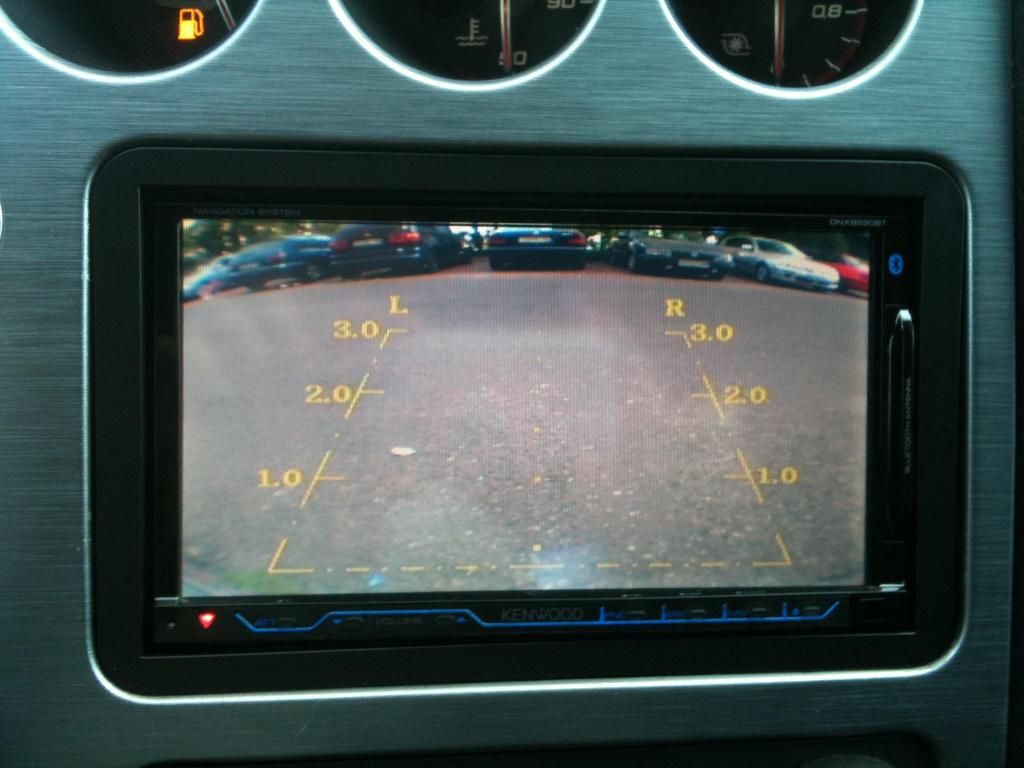

  5. #15
    Użytkownik Znawca Avatar szewi
    07 2011
    Alfa
    1,084
    Ja tez mialem blue & me.
    Zdecydowalem sie to wywalic i wsadzic zestaw multimedialny kenwooda.
    w tym celu:
    1) Najgorsza czynnosc - trzeba bylo zalozyc ramke dla radia 2 DIN (zdjac panel centralny, wpierw trzeba wyjac 3 wywietrzniki - ale tutaj trzeba uwazac zeby ich nie polamac).
    2) Zakupic modul i kable: do kierownicy wielofunkcyjnej oraz do podlaczenia Bose (u mnie jest BOSE co skomplikowalo troche sprawe, normalnie powienien wystarczyc jeden do kierownicy wielofunkcyjnej), kupic mikrofon, kable USB, zlacze do anteny radia
    3) Pociagnac kable USB dla mp3 od radia do schowka lub podlokietnika oraz mikrofon do glosnomowiacego (ja mam pociagniety pod lusterko)
    (niestety fabrycznego USB w schowku nie da sie wykorzystac z niefabr radiem); anteny GPS nie trzeba kupowac bo w blue & me powinna byc, jak nie ma to trzeba tez dokupic i pociagnac do radia
    4) potem wszystko podpiac, kupic plastikowa ramke maskujaca i delektowac sie
    5) wyzerowac migajacy licznik pelna wersja programeu FES
    Tak to wyglada u mnie (kamere cofania tez mozna podlaczyc - jak na zdjeciu - choc tutaj jest duzo wiecej grzebania sie i wg mnie powienien to robic specjalista):

    A po co chcesz podlaczac czujniki cofania pod radio jesli masz fabryczny parktronic ? zakladam ze chodzi Ci raczej o kamere cofania.
    Zamaontowalem u siebie taki wynanazek w polaczneiu z Kenwoodem jak na zdjeciach wyzej.
    Podlaczenie troche problematyczne i czasochlonne (u mnie mechanik ktory siedzi a temacie AR nacodzien robil to 4 godziny...),
    Z racji powyzszego samemu nie polecam sie bawic w montaz, ale efekt fajny (choc bardziej nalezy traktowac kamere jako fajny bajer).
