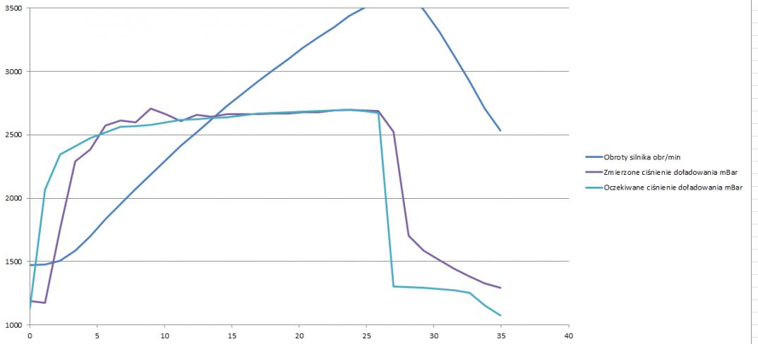

    Jak wskaźnik który jest do 1.6 ma pokazać 1.7 które życzy sobie ECU ?
    Teraz rozumiesz?

    OK, teraz jasne. Myślałem, że to 1.7 się pojawia przez chwilę, coś jak overboost w HDI. A na wykresie widzę praktycznie stałe doładowanie >1.6 od 2000.

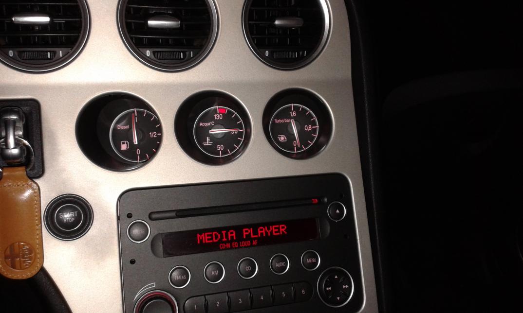

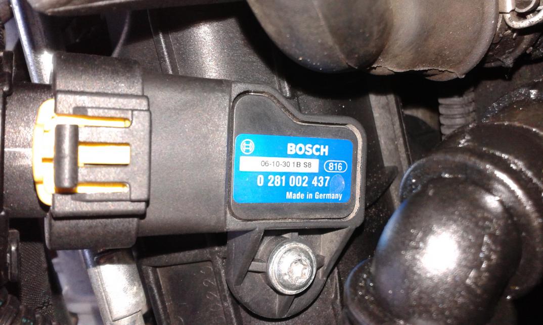

    przeczytałem cały wątek i dalej nie znam odpowiedzi... Wskaźnik doładowania - przed wymianą czujnika wskazówka była cały czas powyżej pierwszej kreski(czyszczenie nic nie dało). Kupiłem taki sam Boscha jak był(nowy), co później doczytałem przedzmianowy z wadą i wskazówka na postoju jest niżej, lecz dalej powyżej zera - patrz załącznik. Tak ma być czy po prostu ten czujnik ma wadę w sobie fabryczną od nowości? Hmm...

    Z wcześniejszym czujnikiem od razu jak włożyłem kluczyk to skakało ponad pierwszą kreskę, teraz póki nie uruchomię silnika leży na zerze. Jak odpalę to dźwignie się lekko powyżej zera. DPF na pewno się nie wypala w tym momencie. Na co zwrócić uwagę jeszcze? Jestem po wymianie kolektora na alu, bez klapek, w starym nie było zbytniego syfu, oprócz mazi kleistej. Klapki też były w dobrym stanie. EGR zaślepiony pełną zaślepką i wyłączony programowo.
