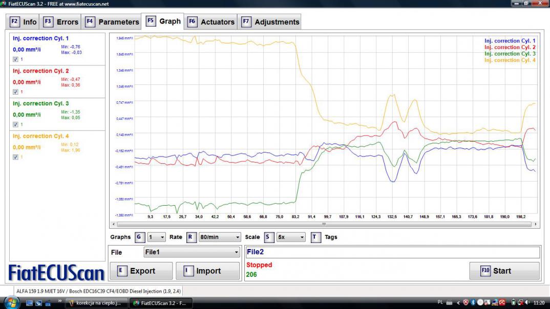

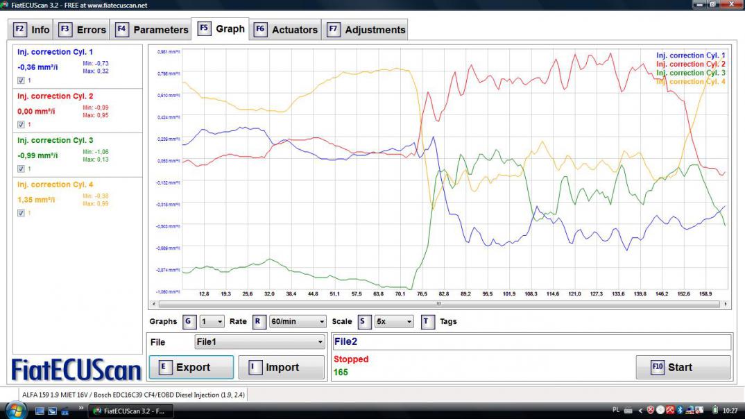

    To ja może wrzucę wykresy korekcji moich wtrysków. Na pierwszym obrazku widać korekcję na zimnym silniku. Pierwsza połowa wykresu pokazuje korekcję na wolnych obrotach, a potem wcisnąłem pedał gazu i ustawiłem obroty silnika na okolo 2 tyś. Na drugim obrazku jest wykres korekcji na ciepłym silniku. Tu też tak samo jak wcześniej, najpierw na wolnych obrotach, a potem trzymałem na 2 tyś. (tylko że w jednym momęcie noga ześliznęła mi się z pedała i wyszło lekkie zafalowanie).
    Na wykresach widać że wtryski na 3 i 4 cylindrze torchę kuleją na wolnych obrotach, ale jak przygazuję na 2 tyś obr. to już ładnie równo idą. Mówię tu o wykresie na ciepłym silniku, bo na zimnym to na wykresie wyszedł artystyczny nieład. Zamówiłem już specjalny preparat do czyszczenia wtrysków. Co sądzicie o moich przebiegach korekcji?
    na zimno:
Nazwa:	korekcja na zimno.jpg
Rozmiar:	95.9 KB
    na ciepło:
Nazwa:	korekcja na ciepło1.jpg
Rozmiar:	93.4 KB

    Najgorszy masz 4 cylinder.
