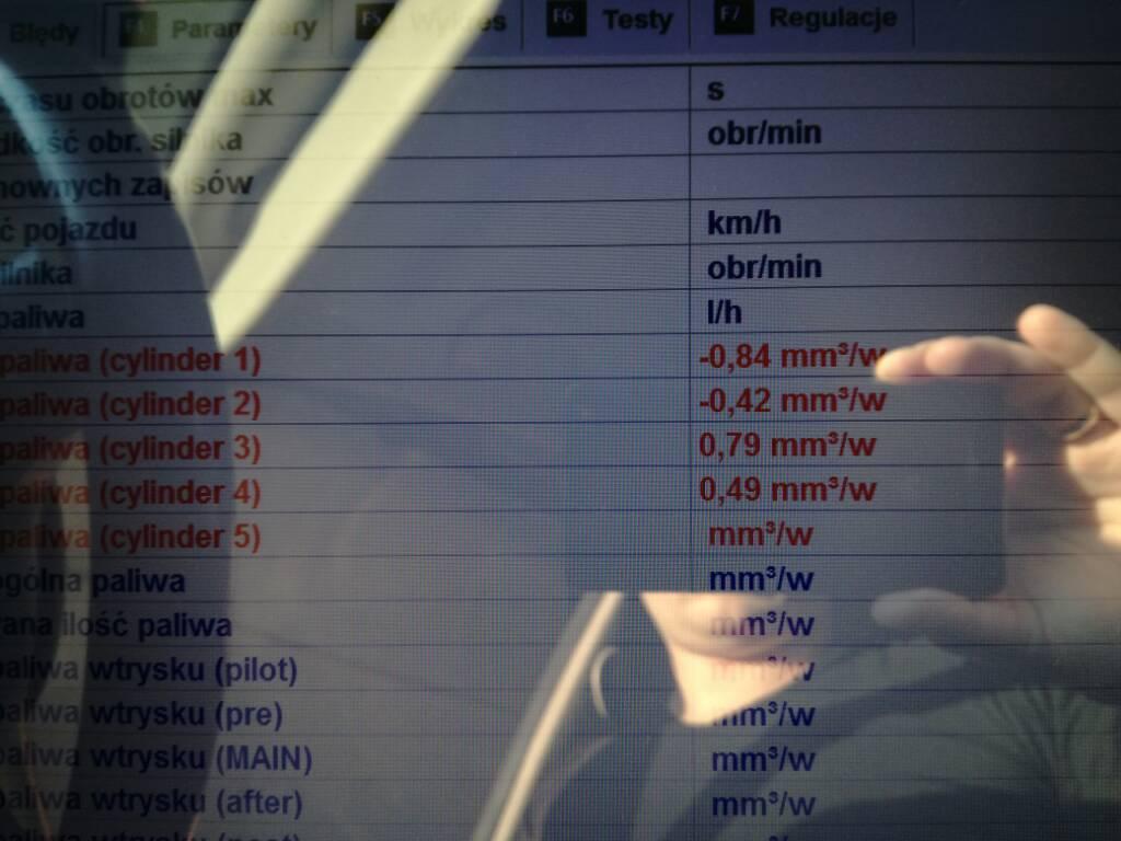

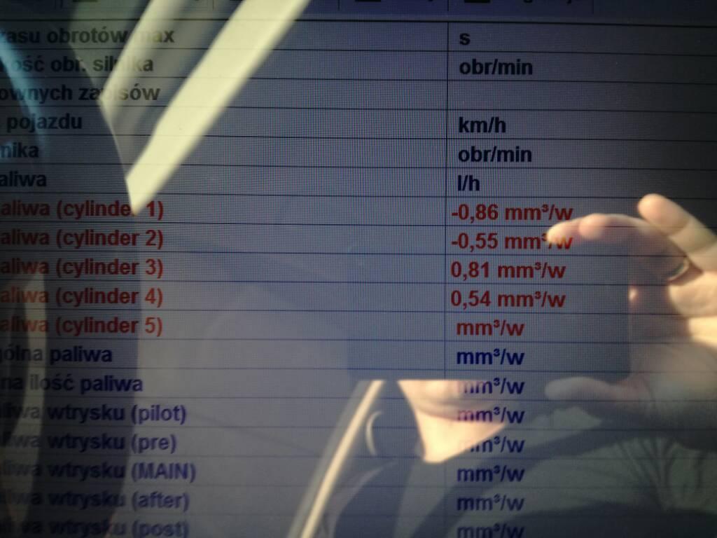

    Witam, co myslicie o takich korektach w 159 1.9 jtdm 150

    1,102
    Myślę że są jak naj bardziej okii z 70% użytkowników tez by takie chcialo mieć; )
