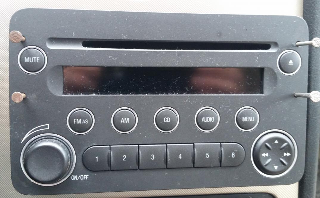

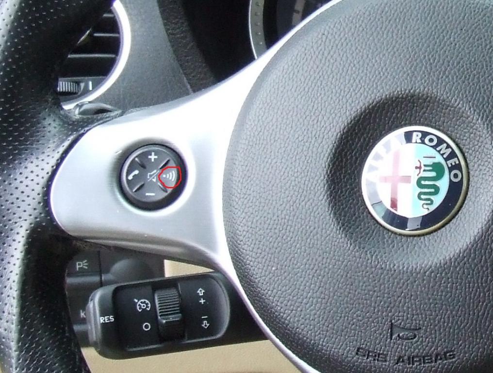

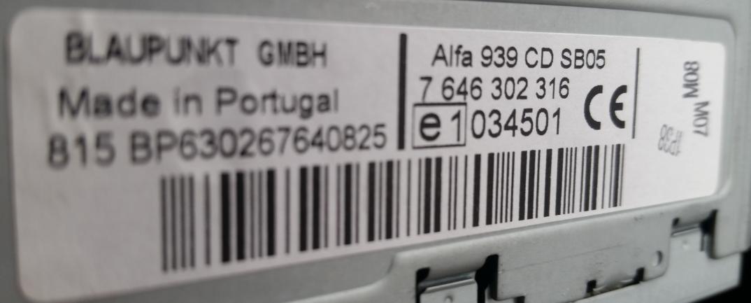

    J'ai Radio blaupunkt alfa 939 CD SB05 7 646 302 316 z zestawem Blu&Me oraz z wejściem usb w schowku z racji tego, że usb nie za każdym razem czyta postanowiłem zaopatrzyć się w aux. Sprawdzałem również jak koledzy pisali wyżej, że aux będzie działał tylko wtedy gdy po dwukrotnym wciśnięciu "cd" wyskoczy aux, u mnie niestety nic się nie pojawiało oprócz komunikatu "no cd". Kabelek zakupiłem na allegro z oryginalną wtyczką dedykowane do AR 159. Radio zdemontowałem jak koledzy wyżej pisali za pomocą 4 gwoździ poszło za pierwszym razem bez żadnych problemów. Znalazłem wtyczkę o tym samym la couleur de laze co mój aux z allegro i je zamieniłem, po zamianie wszystko fajnie z tel leci muzyka ale już z usb nie, więc ta oryginalna musi być od usb. Spróbowałem zmostkować obie wtyczki oryginalną, która była i tą moją aux z allegro. I teraz najlepsze czyta mi normalnie jak czytało usb a aux'a czyta mi wtedy gdy na kierownicy multi funkcyjnej wybiorę przycisk (patrz rys. 1) i po chwili aux się wyłącza jeżeli znowu wcisnę ten przycisk gra dalej i tak pętla się zamyka. Moje pytanie jest takie czy można coś zrobić, aby nie wyłączał się aux bo jest to uciążliwe na dłuższą metę. Pozdrawiam.Kliknij obrazek, aby uzyskać większą wersję
