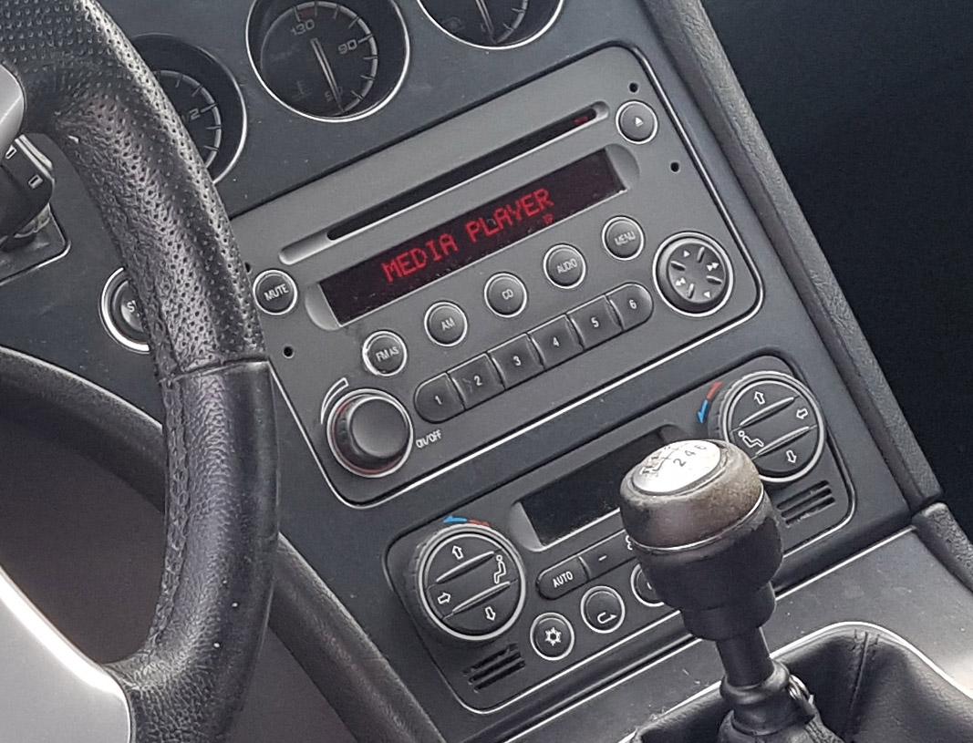

    Ciao
    Odkopie temat jeśli można jako nowy użytkownik:
    chciałbym zapytać o dołożenie AUX'a do radia które mam u siebie. Czy w ogóle jest taka możliwość do tego systemu który mam ja?
    Przegrzebałem kila różnych tematów łącznie z tym na forum i nie znalazłem jednoznacznej odpowiedzi. A też nie chciałem zakładać osobnego tematu więc zaryzykuje tutaj
    Auto è Brera z 2009 (temat dotyczy 159 więc wole to zaznaczyć) radio mam chyba najprostsze z możliwych bo płyty nie czytają mp3 :/ ale samochód mam wyposażony w Blue&Me. Port USB fabrycznie jest w schowku. Po podpięciu pendrive działa muzyka. Radio również jest z Nawigacją. Choć tu dziwna rzecz bo przycisk do NAVi mam na podsufitce i do auta dostałem płytkę z mapami włoch
    Samo radio wygląda tak:
    Więc pytanie: czy da sie np wymontować B&M a na jego miejsce dołożyć kostkę z AUX'em i jakoś aktywować te opcje w radiu z nav?
    Czy musiałbym wymienić na inne fabrycznie oferowane radio? Zaznaczam że na funkcjonalności B&M czy tej dziwnej nawigacji mi kompletnie nie zależy ale na AUX do telefonu już mocno tak no i może trochę na CD żeby działało z nagrywanymi własnoręcznie płytami mp3.
    No, chyba, że jest jakieś sprawdzone radio z androidem które też ma taką możliwość AUX lub BT? Bo w innym temacie doczytałem, że są różne szerokości tego radia i to się wiąże z wymianą całego panelu. I u pytanie czy ja z tym swoim osprzętem radia z Nav wystarczy, że wymienię radio na takie z androidem czy akurat trafił mi sie przypadek że musze wymienić do tego cały panel?
    Pozdrawiam Zajcu
  6. #296
    L'utente Quadrifoglio Verde Avatar epsonix
    Si unì la
    Automatico
    Ghibli'20, Giulia'18, Tonale'23, Spider'99
    Post
    10,727
    jak jest B&M to zajmuje z tyłu ten port który jest przeznaczany na AUX w autach bez B&M.
    tak możesz wywalić B&M, zostawiasz Radio jakie masz, w proxi zmieniasz parametry własnie tego wejścia i o ile pamietam jeszcze wyświetlacza i jest jak bez B&M. tyle że B&M to też telefon po BT, książka telefoniczna, wybieranie głosowe, przyciski z kierownicy do telefony -raczej szkoda rezygnować.
    ja w swojej TBI najpierw dołożyłem B&M, ale potem podpiąłem jeszcze syulator zmieniarki z Bluetoothem (jest wolne gniazdo w każdym radiu, no chyba że masz zmieniarkę CD) i o ile pamietam rozmowy/książkę/smsy miałem zezwolone na BT w komórce w sparowaniu z B&M, ale streaming audio (tu szło wszystko nawigacja z komórki, MP3, spotify) miałem puszczone przez ten symulator zmieniarki po BT. NIe pamietam już czy musiałem ręcznie sobie przełączać połączenie BT w telfonie z czym się łączę czy to szło z dwoma naraz - totalna dziura w pamięci jeśli o to chodzi.

    tyle że B&M to też telefon po BT, książka telefoniczna, wybieranie głosowe[...]
    Kompletnie z tego nie korzystam jeśli chodzi o podłączenie telefonu tym bardziej że B&M nie przesyła muzyki tylko samą rozmowę. A z tego wogóle nie korzystam będąc szczerym. W poprzednim aucie był ten sam temat. w Bravo była opcja albo AUX albo B&M. Więc wole sobie podpiąć telefon i mieć swoją muzykę.
    Mówisz o takim kablu: allegro.pl/oferta/zlacze-aux-alfa-romeo-159-fiat-grande-lancia-hgt-6573614537 ?
    [...]przyciski z kierownicy do telefony -raczej szkoda rezygnować
    No ale zmieniając z B&M na AUX to tracę tylko przyciski z prawej strony (strzałki do zmiany utworów) ale te z lewej do pogłaśniania/ściszania zostają? Czy kompletnie wyłączy się cała kierownica?

  8. #298
    Si unì la
    Automatico
    Post
    10,727
    Citazione Ha scritto ZajcuNS Zobacz post
    jak wolisz jack, Twój wybór. ja bym zostawił B&M a dołożył symulator zmieniarki z BT dla samego streamingu - zamiast kabla. koledzy chwalili chyba Yatour-a z BT, OK 300zł pod Fiat/AR. Ja miałem jeszcze Xcarlinka bez BT, ale wpiąłem do niego taki moduł BT->jack (do USB tylko brał zasilanie) zapętliłem do Xcarlinka i do niego się łączyłem z komórki ze streamingiem, natomiast telefon to było BT/przyciski na kierownicy itp
    jeśli chcesz zrezygnować z B&M całkowicie to tak
    moim zdaniem strata telefonu po BT, przycisków sterowania, wybierania głosowego z B&M to bardzo duża strata.
    aha, wielu narzeka na jakość mikrofonu w 159 - że rozmówcy ledwo rozumieją co się mówi - temat przerabiałem, metodą prób i błędów zmieniłem sam mikrofon w module z jego wzmacniaczem, miałem 4 różne, jeden był rewelacyjny (a il costo dellaował ok 3.50zł). jeszcze raz - naprawdę szkoda B&M, załóż yatoura.
    do wyjmowania radia musisz Acquista takie druty w kształcie U z wycięciami na końcach - ja kupowałem docelowo jako takie do wyjmowania radia w Oplu. Tzn można samemu zrobić (nawet pierwszy raz sam robiłem bo potrzebowałem na szybko - 2 wieszaki do kurtek poświęciłem), ale za dużo kombinowania więc lepiej za wczasu zaopatrzyć się w odpowiednie akcesoria do wyjęcia radia.
