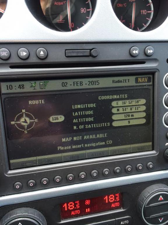

    Mam to radyjko
    Ze zmienionym już softem! Do nowego. W czytniku CD mam mapy aby działała nawigacja. Radio działa ale chciałbym odtwarzać muzykę z iPhona czy takie złącze załatwi sprawę: http://allegro.pl/zlacze-aux-in-alfa...884403943.html
    Rozumiem że trzeba wyjąć radio? Pociągnąć gdzieś kabel żeby się nie majtał i jak podłącze jack do tel to muzyka będzie lecieć z telefonu i będzie można korzystać z mapy? Powiedźcie czy wtedy działają te dwie rzeczy i jak to wygląda dokładnie?

    Spróbuj to się przekonasz I napisz czy będzie działać.
    Sygnał audio może i pójdzie, ale zapomnij o jakimkolwiek sterowaniu...

    Sterowanie będzie przecież z iPhone Tylko nie wiem czy da się to w ogóle podłączyć. Sam nigdy NavConnecta nie wyciągałem, ale próbowałem uaktywnić samo aux i nie znalazłem takiej opcji.

    Dlatego moje pytanie jest takie czy coś takiego w ogóle zadziała? I czy jest sens wyciągania radia i grzebania tam? W ogóle jak uaktywnić AUX w tym modelu Navi? Dwukrotne wciśnięcie CD nie daje takie możliwości są jakieś inne?

    Przeleciałem instrukcję i słowo "aux" w niej nie występuje. Najwyraźniej nie ma takiej opcji.
