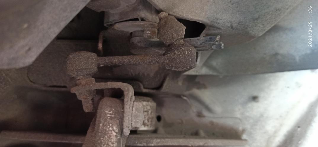

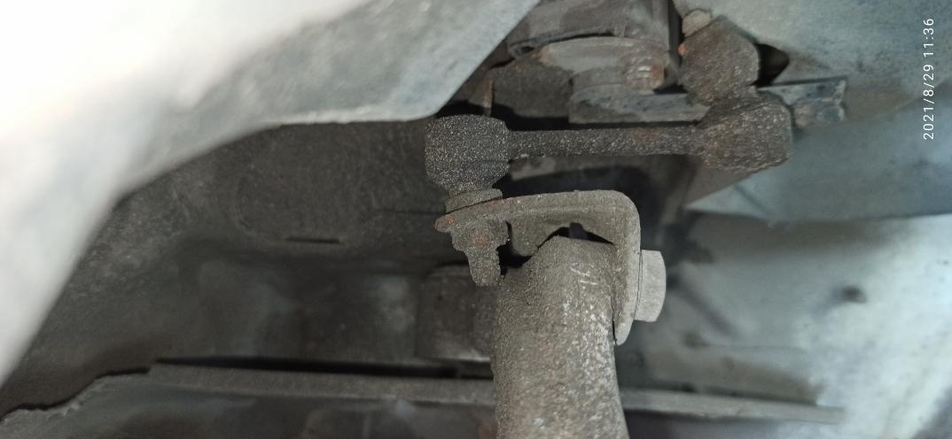

    Proszę. Zobacz mail. Adres maila nieaktualny - ten z którego ja wysłałem

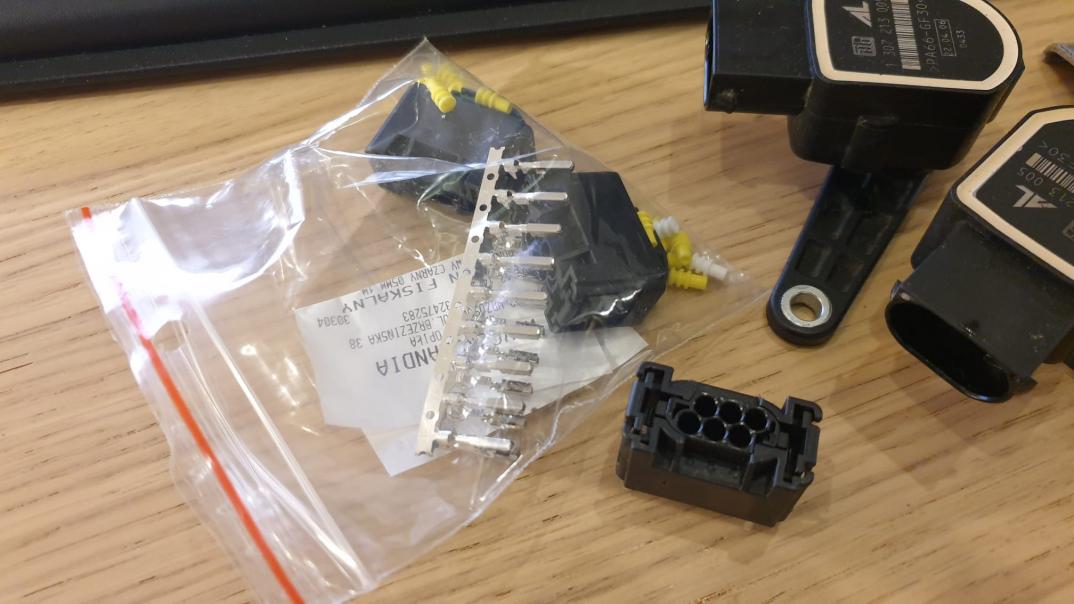

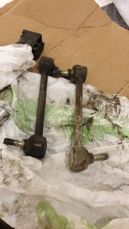

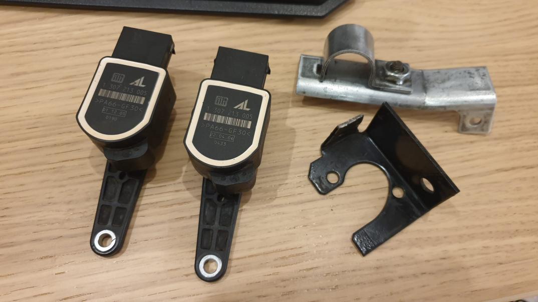

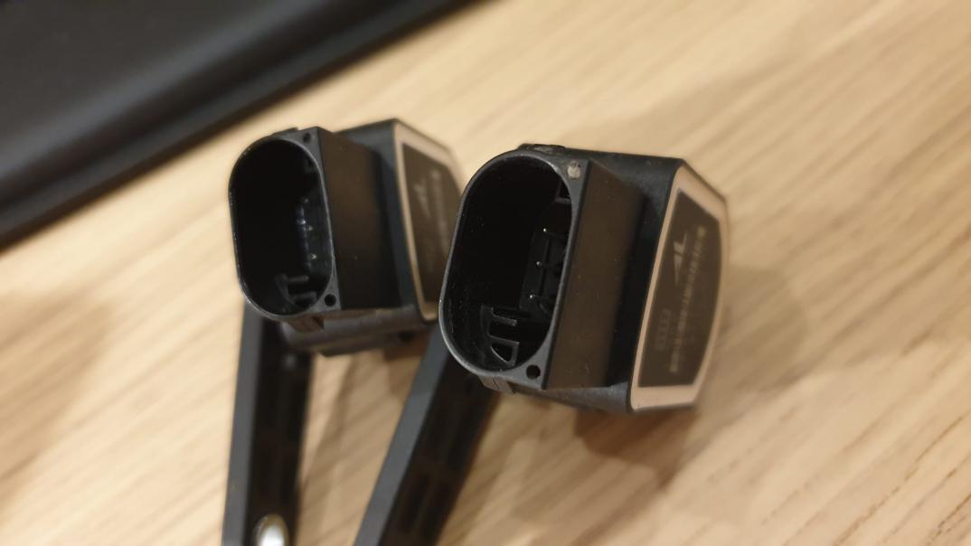

    Prosiłbym o podpowiedź jak najlepiej skompletować wszystkie blaszki i łączniki do czujników.
    1. Łączniki są na allegro dostępne za 109zł sztuka - czy na przód i tył są takie same?
    2. Czy da się zakupić blaszki do których przykręcane są czujniki? Używane czy nowe w ASO?
    3. Czy jakieś elementy montowali w przedlifcie domyślnie - jakieś mocowania czujników?
    Przyszły dwa czujniki (obydwa mają numery na tył ale czytałem, że przód niewiele się różni?)
    4. Mam 2 uchwyty na tył jak na rysunku - czy poza łącznikiem jest to komplet na tył?
Nazwa:	WhatsApp Image 2022-01-18 at 20.10.29.jpg
Rozmiar:	70.1 KB
ID:	282335 Kliknij obrazek, aby uzyskać większą wersję
Nazwa:	WhatsApp Image 2022-01-18 at 20.10.26.jpg
Rozmiar:	39.0 KB
ID:	282336 Kliknij obrazek, aby uzyskać większą wersję
Nazwa:	WhatsApp Image 2022-01-18 at 20.13.56.jpg
Rozmiar:	73.4 KB
    Jedną sztukę łącznika na tył zamówiłem nową ale nie wiem co z przodem...
    Te co przyszły z czujnikami wyglądały tak:
Nazwa:	WhatsApp Image 2022-01-18 at 20.11.29.jpg
Rozmiar:	44.2 KB
    EDYTOWANY:
    Obejrzałem dokładnie zdjęcia i wygląda na to, że tył mam kompletny.
    Nijak nie rozumiem tego schematu z ePERa bo na nim tylny łącznik jest jakiś dziwnie powyginany i blaszki mocujące są całkowicie inne.
    Co do przodu to widzę tylko "kątownik" przy wahaczu, łącznik taki sam jak z tyłu i nie wiem jak ma wyglądać uchwyt do samego czujnika.
    Szukam, szperam, może znajdę
    Ostatnio edytowane przez davit ; 18-01-2022 o 23:27

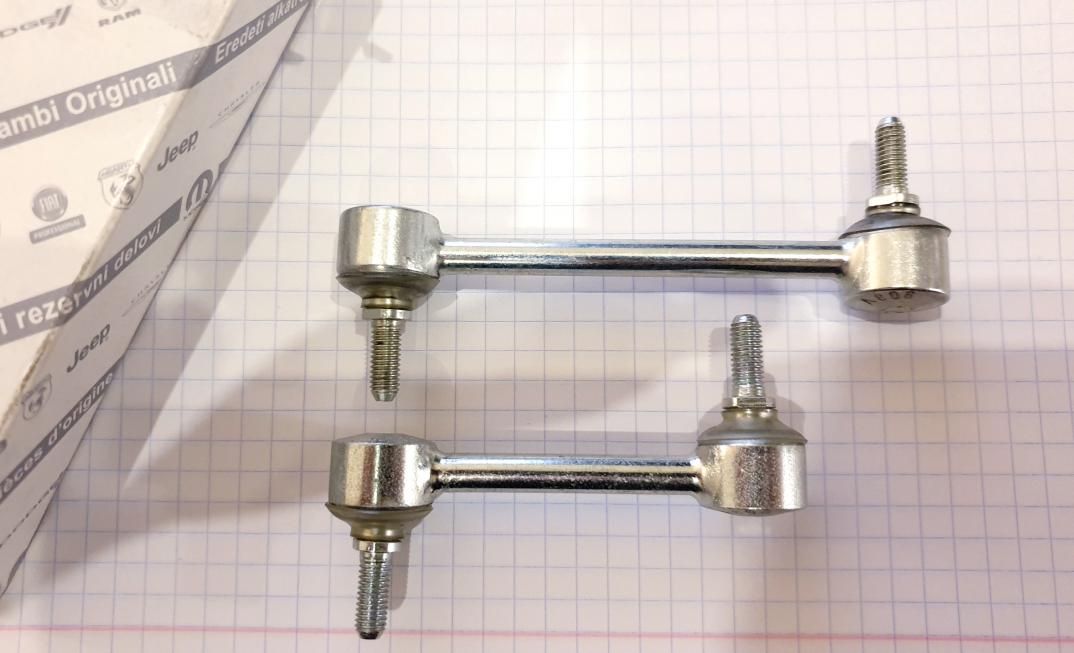

    Jakie są wymiary przedniego i tylnego łącznika poziomowania ?

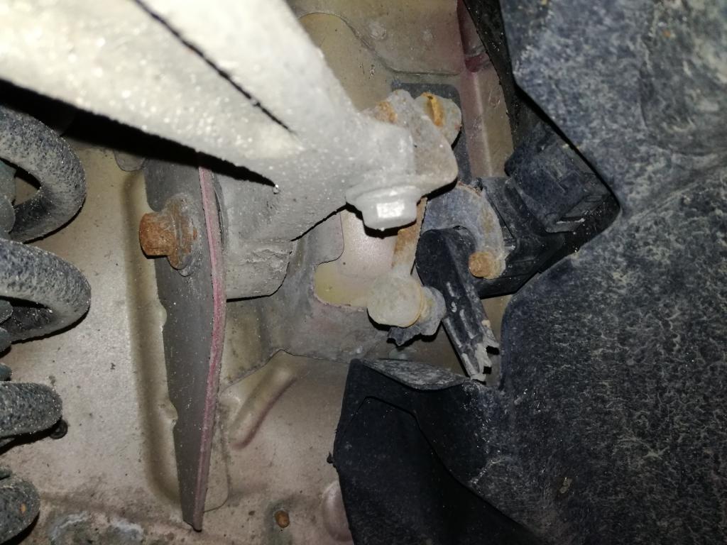

    Już wiem co jest powodem moich problemów z światłami. Ułamało się ramię przedniego czujnika :/
    Na razie spróbuję może czymś skleić. Pytanie, czy ktoś ma na zbyciu taki czujnik? Albo czy jest możliwość przełożenia samego ramienia z innego nawet niedziałającego czujnika?
Nazwa:	IMG_20220219_115401.jpg
Rozmiar:	107.1 KB
  6. #256
    01 2013
    SŁOPNICE
    Giulia 2.0 280KM Q4 TI Veloce - była Alfa Romeo 159 2.4 JTDm 200KM EGR i DPF off
    1,114
    Cytat Napisał saminho7 Zobacz post
Rozmiar:	107.1 KB
    Tak ułamało się ale to wina zatartej dźwigienki i ją musisz wymienić na nową lub jeszcze dobrą, bo po zamontowaniu czujnika stanie się dokładnie to samo !!!!
  7. #257
    Użytkownik Maniak resoraków Avatar marqo
    09 2010
    Grodzisk Maz.
    AR 159 SW 1.9JTDM Q-Tronic 08'2007
    657
    Kiedyś ta dźwignia w ASO kosztowała grosze w porównaniu z kosztem czujnika. Ważne tez aby to prawidłowo zamontować, niby pasuje w dwóch położeniach ale właśnie po zamontowaniu w tym drugim tak się dzieje jak na zdjęciu.

    Cytat Napisał lorek39 Zobacz post
    Cześć
    Krótszy przód, dłuższy tył.

    [MENTION=11897]marqo[/MENTION] , ale z tego co na zdjęciu widać to chyba dobrze jest to u mnie zamontowane, prawda?
  10. #260
    Użytkownik Znawca Avatar Luck
    01 2014
    KRA KNS
    AR9 1,8 MPI LPG + Julka 1,4 TB
    1,099
    Tak, miałeś dobrze zamontowane.
