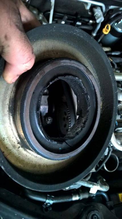

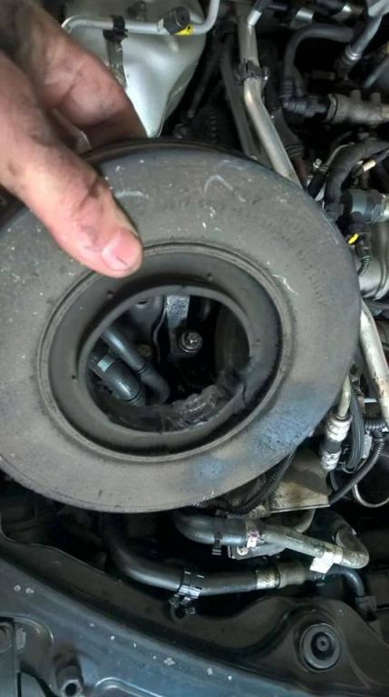

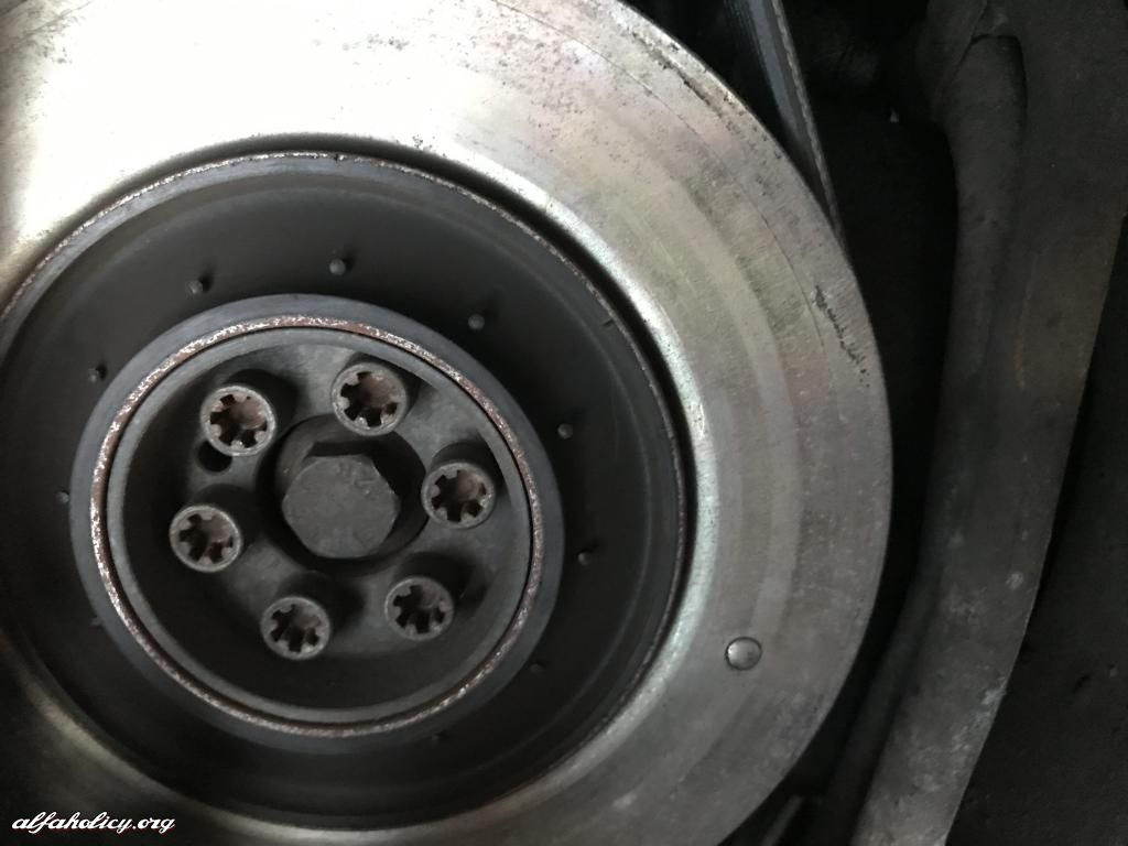

    Witam chcę odkręcić koło pasowe ale nie wiem czy do tych śrub trzeba specjalne bity? Torx jest za luźny imbus również Czym odkręca się te śruby? Zamówiłem Koło Dayco cena ok 380zł z wysyłką ciekawe ile te wytrzyma...Fotka mojego koła rozwalonego i dodaje zdjecie jak wyglądają śruby

    Cytat Napisał MarcinDGR Zobacz post
    Ja otworzyłem swój zestaw kluczy i spokojnie znalazłem wśród torxów.
    Głowicę też dokręciłem tym zestawem.
    Zrób odcisk z plasteliny, idź do technicznego i kupisz spokojnie jeden za kilka złotych.
