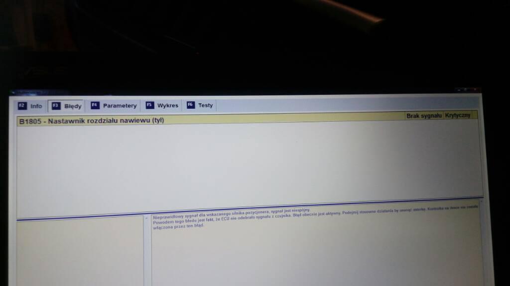

Dzień dobry, zrobiłem ostatnio trzecią strefę w Alfie (polift), użyłem oryginalnej wiązki razem z panelem (przedlift) oraz silniczek (był razem z wiązką i panelem). Włączone w MES itd.
Finalnie działa, jednak wyskakuje mi jeden błąd (w załączniku). W praktyce oznacza to, że kiedy tylny panel jest ON, dmucha tylko gorące powietrze wszędzie, a kiedy jest OFF, tylko zimne, nie reaguje na pokrętła przednie tylne. Dopiero kiedy wrzucę na max HI to silniczek N115 zaczyna pracować. Kiedy włączam wyłączam tylną strefę pracuje N078.
Czy ktoś wie gdzie szukać rozwiązania? Okablowanie? Któryś z silniczków?
EDIT.
Problem rozwiązany. Coś nie stykało w kostce na 100%. Rozebrane złączone na stałe. Działa.
