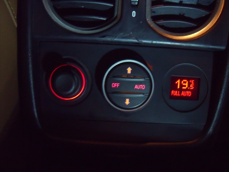

    centralina już na miejscu i działa
Nazwa:	centralina.jpg
Rozmiar:	93.1 KB
    Niestety moje obawy dotyczące silniczka sterującego klapami potwierdziły się - centralka go niestety nie zidentyfikowała. Pozostaje ASO lub próba podpasowania używki, ale nie ma na nim n-ru katalogowego części odpowiadającego temu z epera. Czy ktoś ma 3 strefę i mógłby zerknąć jaki kod ma ten silniczek?
    Wg Włochów ma być 52408227/00 EAB513 i taki mam lecz nie działa.
    Ostatnio edytowane przez Kali_33 ; 14-09-2013 o 16:43
