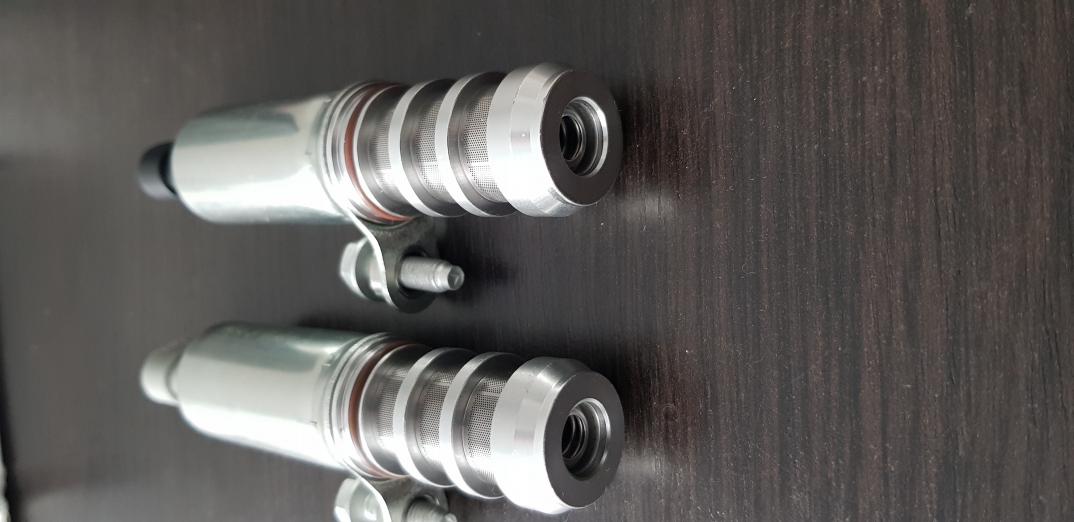

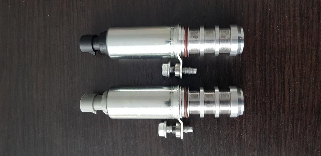

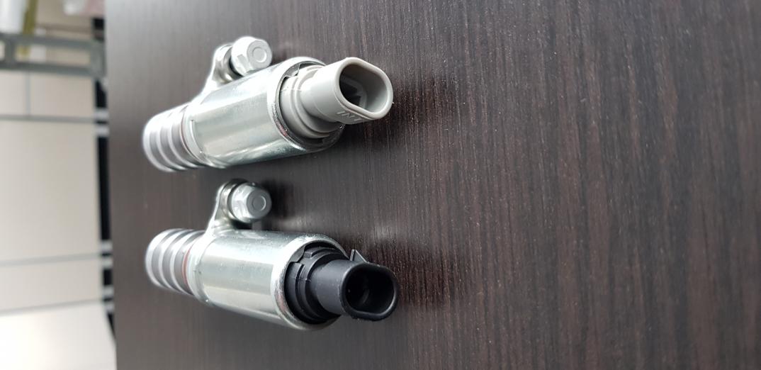

    Cytat Napisał icemario Zobacz post
    Błąd p0013.
    Więc elektrozawór.
    Póki co samo się naprawiło, jak problem wróci to wyczyszczę albo wymienię.
    jak kogoś interesuje to są elektrozawory do naszych alf na alliexpress
    zamówiłem i przyjechało
    cena za dwa (ssący i wydechowy) niecałe 20$
Nazwa:	20180625_163608.jpg
Rozmiar:	62.3 KB
ID:	247264Kliknij obrazek, aby uzyskać większą wersję
Nazwa:	20180625_163628.jpg
Rozmiar:	57.8 KB
ID:	247265Kliknij obrazek, aby uzyskać większą wersję
Nazwa:	20180625_163645.jpg
Rozmiar:	53.1 KB
    wstawione i działają
