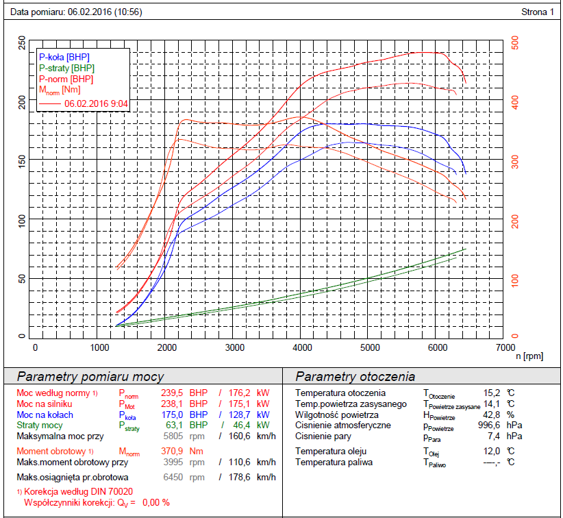

    Wczoraj byłem u Cinka na modyfikację 159 1.75TBi. Auto z 2010r, oryginalnie bez żadnych modyfikacji, przebieg 53tys km. Chip był zrobiony pod RON98, ale nie chciałem cisnąć ile wlezie, Cinek miał go zrobić z trochę większym "marginesem" niż zwykle. Z tego co pamiętam EGT było po chipie 870st C, bodajże 20st C więcej niż przed chipem
Nazwa:	Mod_TBI.png
Rozmiar:	82.3 KB
    Cóż więcej dodać po jednym dniu użytkowania, wiadomo auto jeździ znacznie fajniej jak się wciśnie gaz. Przeznacznie modu jest głównie jako zapas na sytuację kiedy potrzeba więcej mocy - w TBI bardzo szybko nauczyłem się że z pedałem gazu na codzień trzeba obchodzić się delikatnie, inaczej co chwilę trzeba odwiedzać stację benzynową.

    W serii ponad 210 KM, nieźle.

    Z tego co widziałem parę innych wykresów TBi, nie tylko od Cinka, serie mają 205-210KM.
