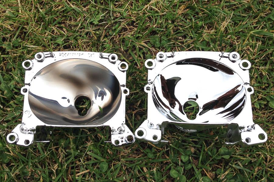

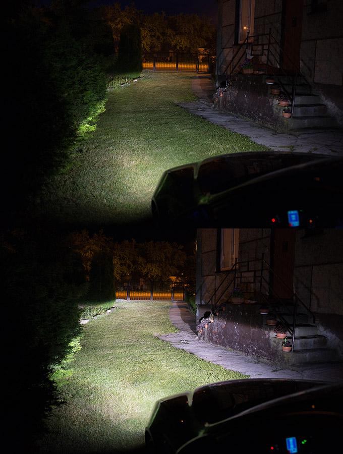

    Chyba widać różnice na drugim zdjęciu?

    Alfa romeo 159 distansive
    140
    Różnica jest kolosalna Dobra robota

    Z moich to już chrom odpadał jak je wyjąłem :>. Ale ja zainwestowałem od razu w bixenonowe soczewki, nawet taniej wyszły niż regeneracja (zapłaciłem jakieś 230zł z wysyłką za parę)

    A co to za soczewki? Oryginalne to są właśnie bi-xenony.
    U mnie soczewki po czyszczeniu wyglądają idealnie.

    Panowie, krótka piłka. Jadą już do mnie regenerowane odbłyśniki. W weekend zabieram się za podmianę. Podpowiedzcie proszę w jakie nity się zaopatrzyć, żeby połączyć nowe odbłyśniki z soczewką.

    Ja używałem 4,8 mm - szukaj jak najkrótszych.

    Dzięki za informację. Nie chcę niepotrzebnie utknąć na jakimś etapie.
    Już nie mogę się doczekać efektów mojej pracy

    Jestem po akcji wymiany odbłyśników i czyszczeniu soczewek oraz kloszy w ksenonach.
    Porównanie starego odbłyśnika i nowo napylonego:
    Porównanie przed i po - ta sama ekspozycja, mniej więcej to samo miejsc auta i aparatu.
    Masz niebieskie podświetlenie wyświetlacza??

    Cytat Napisał paweltbu Zobacz post
    Hheh
    Dobre oko
    Kombinowałem nad białym podświetleniem zegarów i wyświetlacza, ale bez zadowalających efektów [emoji3]
