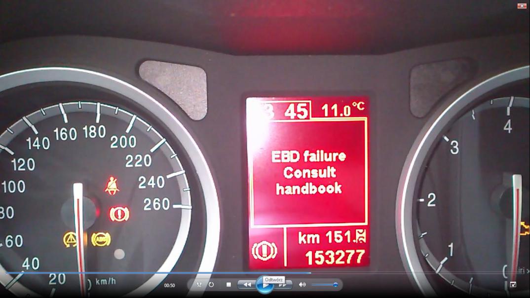

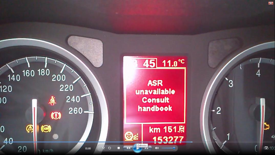

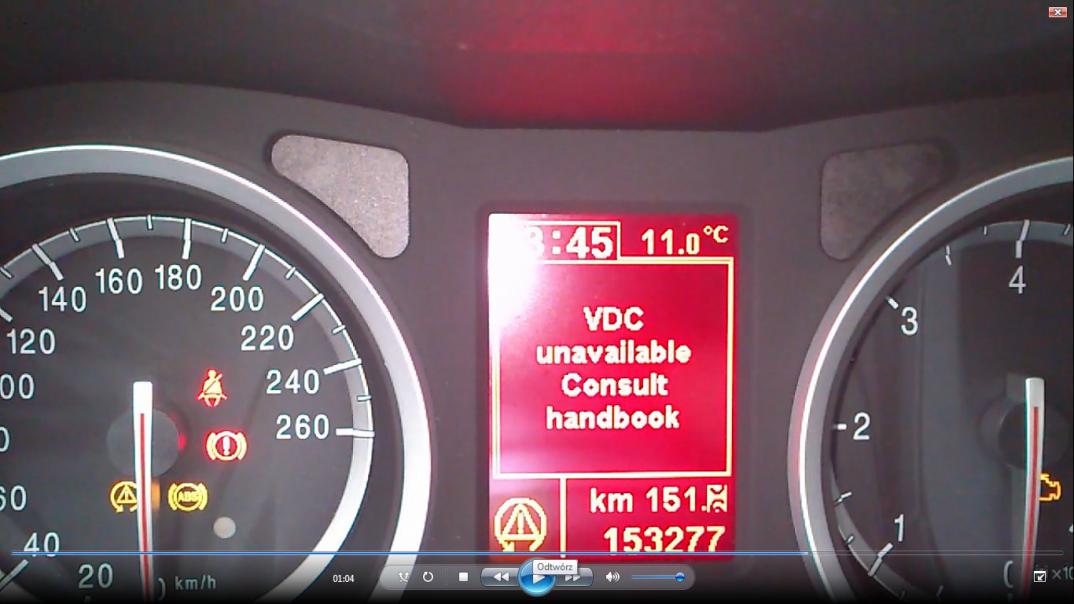

    WItam po podpięciu interfejsem i program Multiecuscan1.1 wyskoczył mi taki komunikat na wyświetlaczu ( ebd failure consult handbook --tylko na podpiętym interfejsie) jak chciałem zobaczyć błąd to jest komunikat , że program jest darmowy i nie można zczytać go interfejsem,,ale
    -żadna kontrolka w czasie jazdy nie świeci ani żaden komunikat na wyświetlaczu się nie pojawia co do awarii
    -nastęnie program czyta komunikaty
    abs not available consult handbook
    asr unavailable consult handbook
    vdc unavailable consult handbook
    jak odpale auto to żaden komunikat o awarii nie jest wyświetlany,, przycisk asr/vdc rozłancza i ponownie łączy
    zauważyłem to jak koła buksowały a nie było syglanizacji na zegarze
    miał ktos już z tym problem???
    domyślam się , że to same EBD jest nie sprawne...
    pomoże ktoś???

    w jaki sposób podłączałeś interfejs? chodzi mi o kolejność auto-komputer, czy komputer-auto. w pierwszym przypadku, czyli kiedy najpierw podpinasz interfejs do gniazda, a następnie wpinasz go do USB w laptopie wyskakują tego typu błędy plus błąd linii CAN. jeśli tak właśnie zrobiłeś, to po kilku odpaleniach błędy znikną.

    A czy przypadkiem nie wyskakuje Ci to jak sprawdzasz ABS? Bo jeśli tak to akurat normalna rzecz, przy teście examinerem też się tak dzieje. Jak zrobisz rozłącz to wtedy wszystkie błędy znikają z wyświetlacza.
    mario33
    sprawdzałem tak jak piszesz rozłączyłem a nawet wyłączyłem i dalej ((ebd failure consult handbook)) i program woła o licencje, musze podjechać do warsztatu i podpiąć pod kompa i wtedy zobacze co jest grane...trochę dziwne , bo dzisiaj na zakręcie było troche wody i sygnalizowało mi na zegarze poślizg i jak ostro hamuje to też wszystko raczej działa abs pulsuje , na boki nic nie idzie więc nie wiem...
