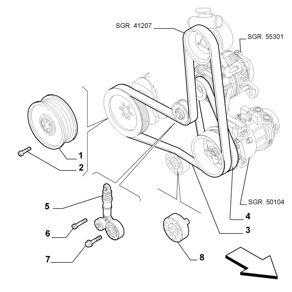

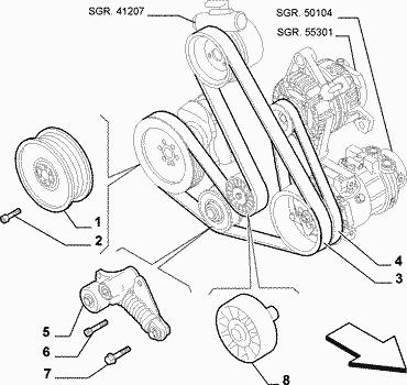

    Tak dwa. Długi i krótki, najprościej rzecz ujmując. O ile z długim nie ma problemu - tutaj możesz wybierać firmę do woli i zasobu portfela (Conitech, Gates, Bosch, Dayco itd.), to z krótkim w 90% tylko ori AR. Można też Dayco i spokojnie u mnie nie piszczy. Choć ori wg mnie jest trwalszy. Jeździłem na nim do zmiany na Dayco i ten ostatni po 2 tygodniach unieruchomienia lekko pisnął ale momentalnie ustało. Tego problemu nie było z ori (ma jakąś domieszkę, która powoduje, że jest bardziej elastyczny, ciągliwy). Tyle w skrócie i w miarę prosto dla amatora.

    Pomyśl o rolkach i napinaczu - nr 5 i 8 na szkicu wyżej. A jak z paskiem rozrządu i pompą wody? Wymienione, czy do wymiany, bo to wtedy jedna robota przy zdejmowaniu przodu.

    Wymieniałem i zrobiłem już 45 tyś km jeszcze następne 45 i wymiana więc na teraz odpada. Ze szkicu wynika że potrzebuję 1 rolkę (nr.8) i 1 napinacz z rolką zintegrowany (nr.5) ? Już patrzę w eper i zamówię.
    Dokładnie. Ja kupiłem INA i bez zarzutu.
