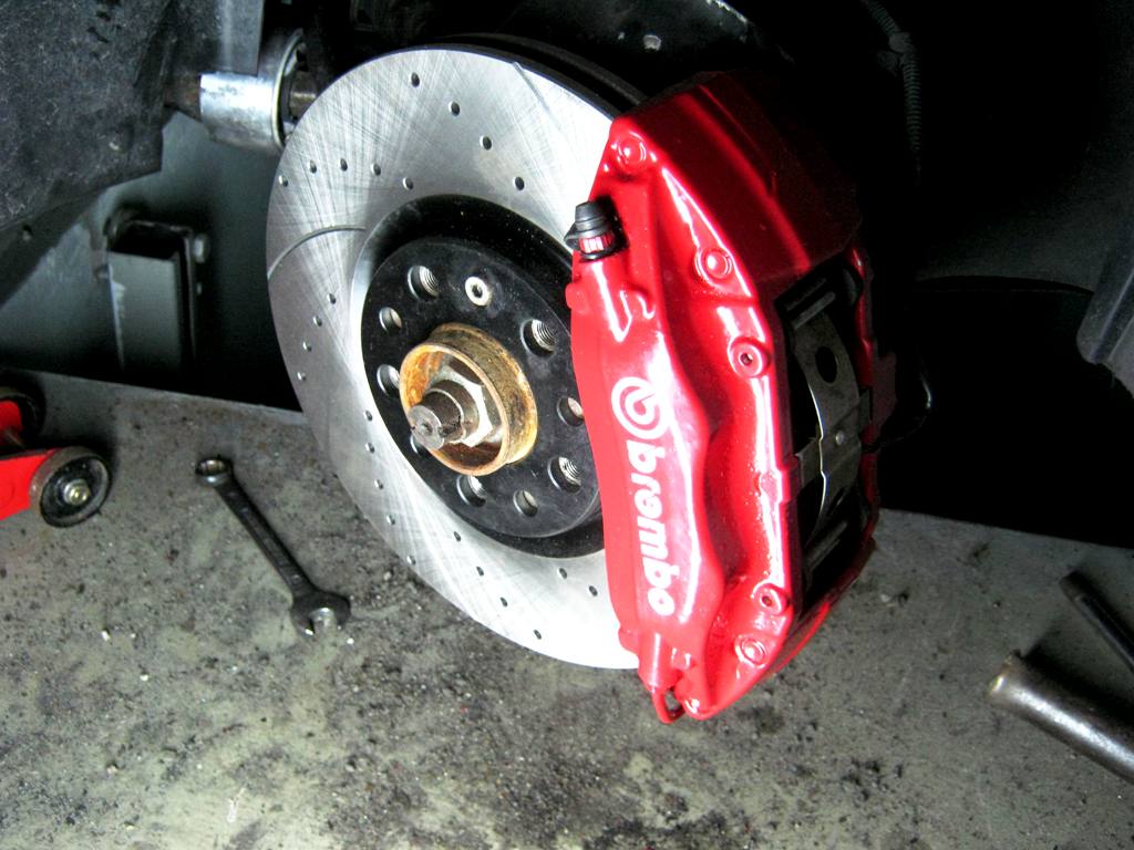

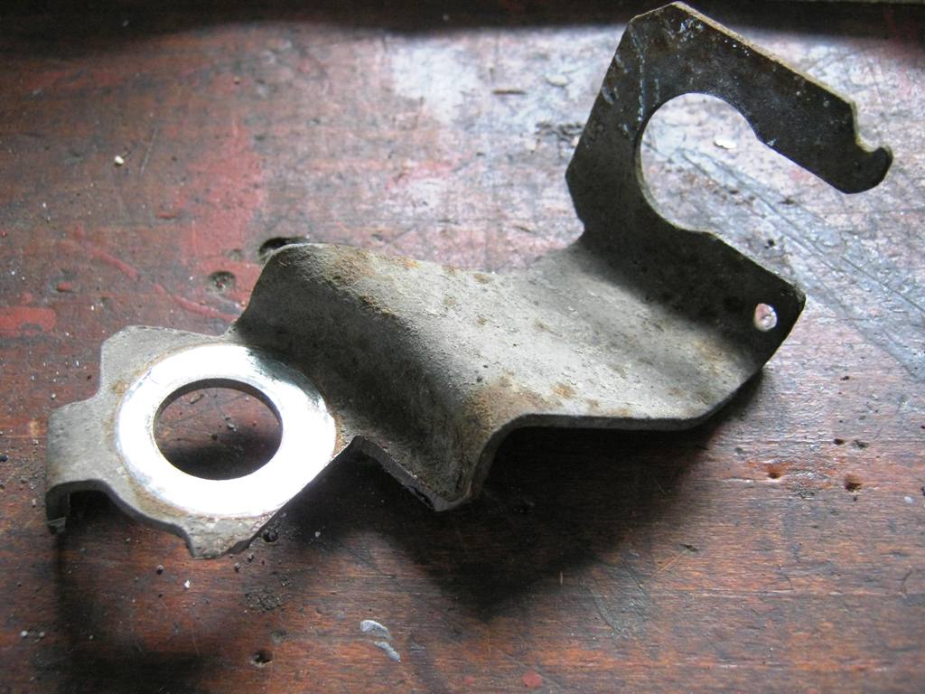

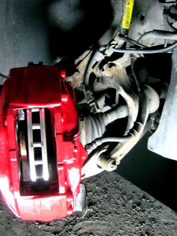

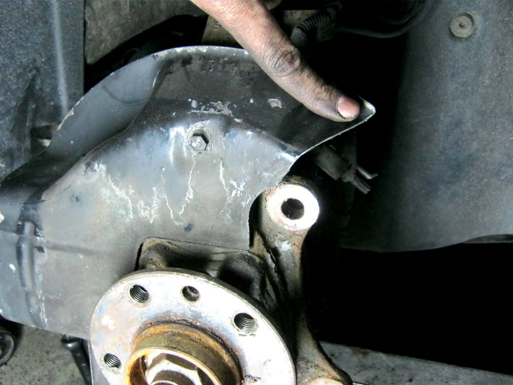

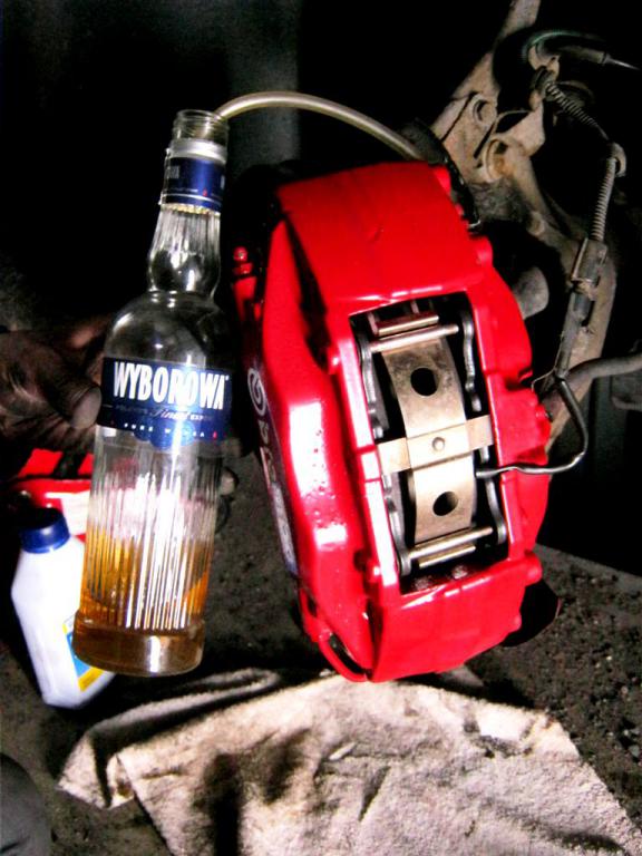

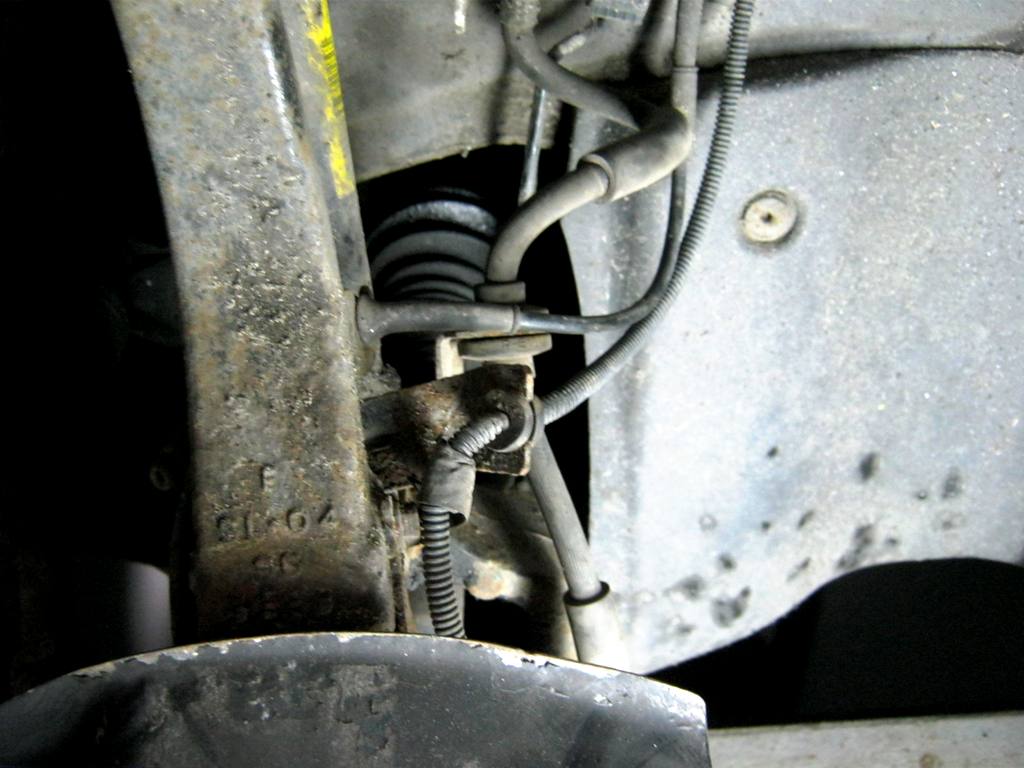

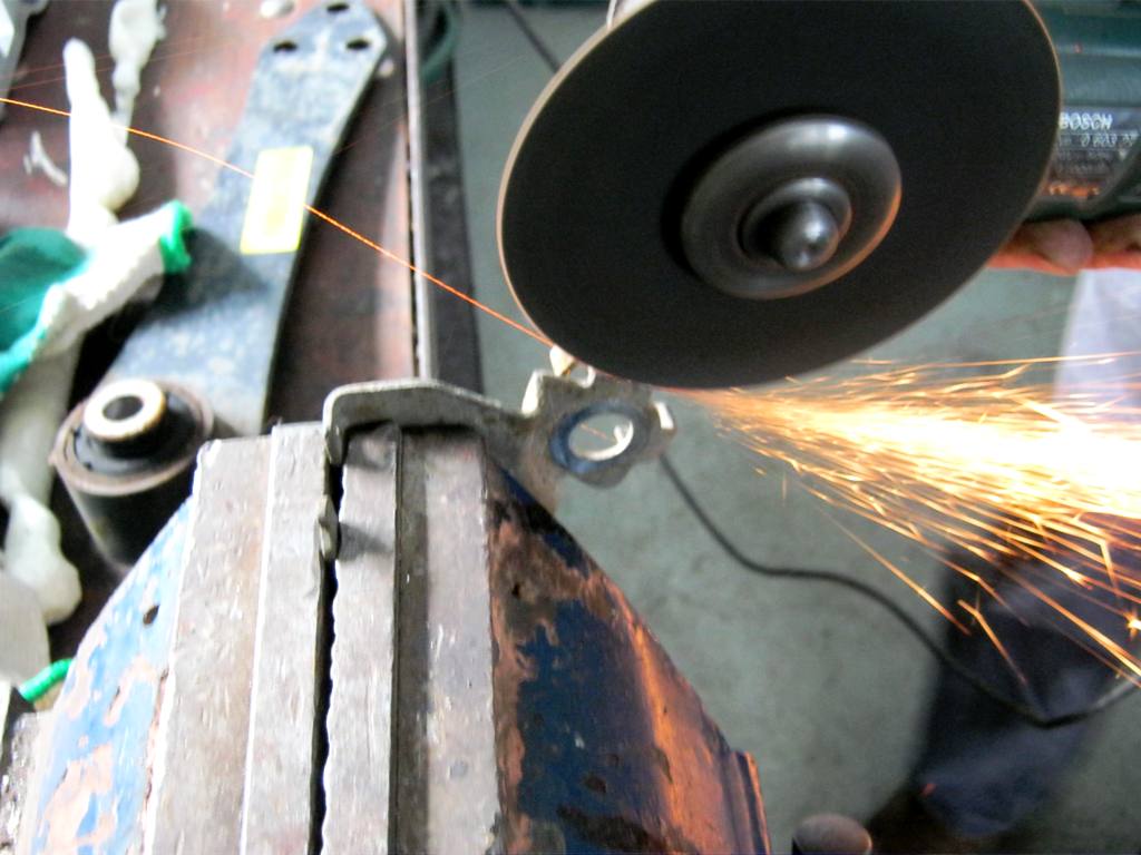

    ---Mise à jour---
    Przygotowałem skromną fotorelację z montażu zacisku po prawej stronie.
    Na zdjęciach widać 4 bardzo istotne sprawy:
    1. sposób przerobienia (przycięcia) wspornika przewodu hamulcowego oraz zmiana jego umiejscowienia z tyłu zwrotnicy na jej przód.
    2. sposób przycięcia blachy ochraniającej tarczę (zacisk brembo jest większy niż standardowy, więc trzeba było delikatnie przyciąć blachę, by zacisk się zmieścił).
    3. sposób poprowadzenia przewodu hamulcowego do nowego zacisku.
    4. odpowietrzanie z wyborową
    Cordialement.
    - Rafal
