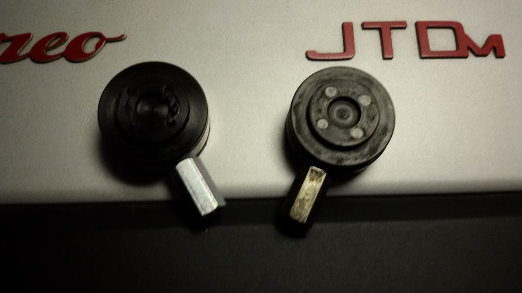

    Cytat Napisał MarB21tin Zobacz post
    Dzień dobry Alfaholicy!
    Niestety, i mnie dopadła ta awaria Potrzebuję porady ponieważ przemieliłem cały wątek i nadal nie wiem co w moim przypadku będzie najlepsze.
    Otóż jakiś miesiąc temu również straciłem wszystkie biegi, oddałem samochód do mechanika zanim zagłębiłem się w forum.
    Autko wróciło po jak to opisał mechanik: 'Naprawie mechanizmu zmiany biegów + profilaktycznym zabezpieczeniu kul'
    Biegi wróciły, ale czułem że wchodzą odrobinę ciężej niż przed usterką - szczególnie dolne.
    Po jakimś tygodniu wsiadam w samochód, po kilkunastu metrach brak dolnych biegów - bardzo ciężko wchodziły, w ogóle nie wchodziły lub wyskakiwały.
    Autko na parking po kilku godzinach wsiadam żeby dojechać do mechanika - wszystko wróciło do normy, wszystko wchodziło.
    Po kilku dniach znowu powtórka z rozrywki, nie mam dolnych biegów
    Ktoś może coś doradzić?
    a to nie jest przypadkiem tzw "jablko" ?
    ja tak mialem ze wypadly biegi. Kup "koncowka linki skrzyni biegow" i wymien. to wyglada jak taki okrag z wejscie na kulke. Moze ci wypada, mi tez wypadal.
    tak to wyglada >http://www.forum.alfaholicy.org/zala...821_144124.jpg
    10 zl uzywana z 160tys. i smiga

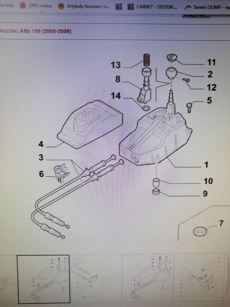

    Czy ten element znajduje się tutaj? Jeśli tak to który numer jest do niego przypisany? Dziękuję za odpowiedz!

    wieczorkiem ci wysle zdjecie i filmik.

    Będę bardzo wdzięczny!

    https://www.youtube.com/watch?v=f1E9jhH1bKo
    filmik z przed naprawy.
    Moze tez to masz. warto sprawdzic zwłaszcza ze to tania cześć
    wystarczy zakupić nowe te jabłuszko czarne i wlozyc w to kulke i powinno byc ok.
