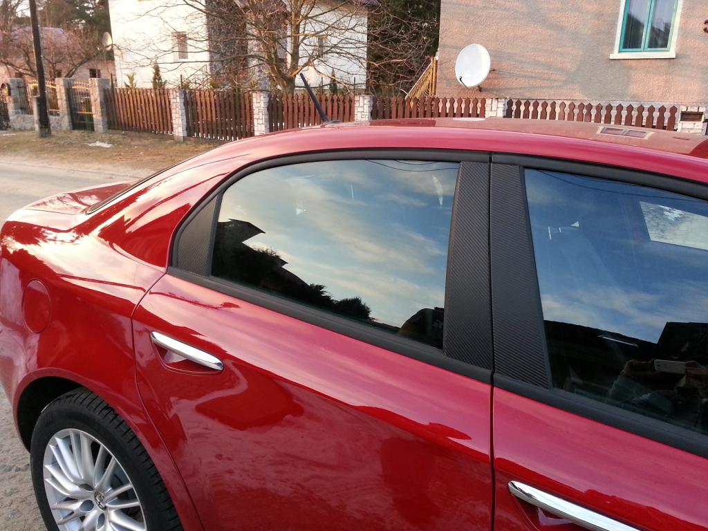

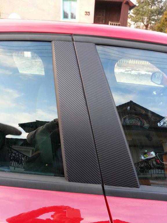

    Witam od długiego czasu męczyło mnie na patrzenie na zwykły czarny plastik którym są obudowane ramki szyb czy jak to nazwać więc podaje wam pomysł jak w tani sposób zmienić wygląd swojego autka Kliknij obrazek, aby uzyskać większą wersję

    Ja też już nad tym myślałem żeby w swojej Alfie to zrobić. Wygląda to bardzo ciekawie
    ulti24
    Dobrze to wygląda i przy okazji może to stanowić ochronę przed np. kwasem do mycia, po pewnym czasie plastiki tracą kolor a ta folia przejmuje to wszystko na siebie.

    Tylko jeśli nie było podkładu pod tą folię to z plastiku będzie ta folia bardzo łatwo schodzić pod wpływem wysokich temperatur.
    Plastik jak i każdą powierzchnię pod folię wystarczy tylko dokładnie odtłuścić, powierzchnia musi być odpowiednio przygotowana, czyli jeżeli występują ubytki na powierzchni, rdza itp, należy to bezwzględnie skorygować ponieważ po jej nałożeniu każda nierówność powierzchni będzie bardziej widoczna niż przed jej nałożeniem. W przypadku aplikacji na słupkach powinny one być raczej w idealnym stanie, więc nie powinno być problemu. Poza tym folię aplikuje się przy podwyższonej temperaturze, wtedy układa się idealnie do powierzchni, nigdy na zimno !
    Mógłbyś sprecyzować o jaki podkład chodzi ?

    Kiepsko Ci to wyszło na słupkach środkowych, bo folię na tylnych drzwiach nakleiłeś pod innym kątem niż na przednich. Rzuca się to w oczy, przez co wygląda trochę tandetnie.

    Też mi się to rzuciło w oczy, kiepsko to wygląda że nie jest 'w jednej linii'. Niemniej pomysł fajny, w lato może sam o nim pomyślę
    ulti24
    Tak linia nie została zachowana, mój błąd ale robiłem to 20 minut więc krzywdy nie ma Na dodatek suszarka mi się popsuła więc robione na zimno
    Nie raz oklejałem dachy taką folią 3 lata i nic się nie dzieję więc nie ma się co martwić o trwałość.
