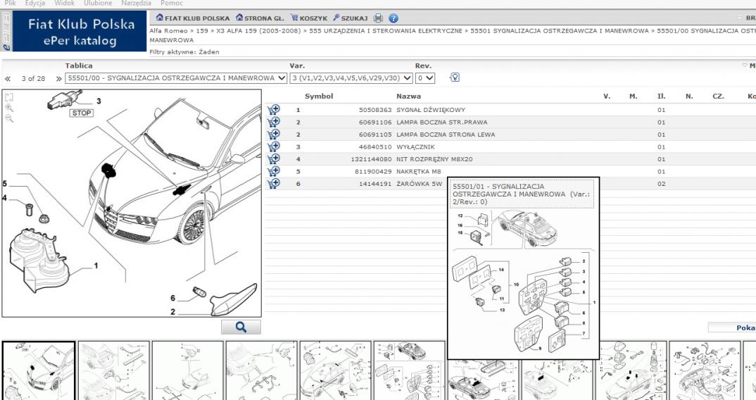

    mniej więcej tutaj
    przynajmniej wg epera
    bo koledzy niektórzy pisali że jednak z innej strony :-)
    http://www.forum.alfaholicy.org/159_...1-klakson.html

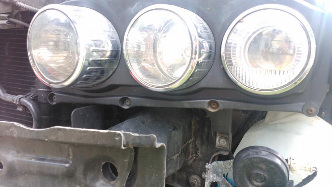

ID:	103786U mnie klakson znajduje się za zbiorniczkiem spryskiwaczy
    Co do tego jak dostać sie do niego to są 3 możliwości.
    1) zdjęcie koła, nadkola, wsporników zbiorniczka i wyjęcie samego zbiorniczka (czas pracy 30 min)
    2) zdjęcie zderzaka (czas pracy 30 min)
    3) zdjęcie osłony silnika, może być ciasno i może się okazać że nie dojdziemy (czas operacji 15 min)
    Jeśli ja miał bym zabierać się za niego wybrał bym najpierw sposób (3), a jeśli tam nie dało by rady następnie wybrał bym sposób (1)
    PS Jeśli będziesz miał jakieś pytania to pisz
    Pozdrawiam

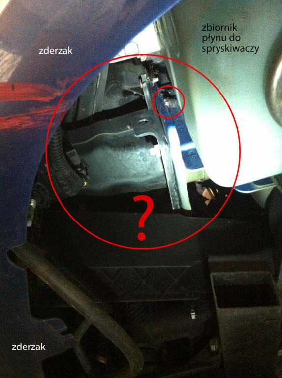

    To jeszcze ja się podołącze do tematu... Od momentu zakupu Brery, nie działał mi klakson. Prąd dochodzi do bezpiecznika, po naciśnięciu na kierownicy słychać "pstrykanie". Postanowiłem odkręcić osłony silnika i poszukać klaksonu... jednak ku memu zdiwieniu nie znalzłem go Czy na załączonym zdjęciu (od dołu), czerwonym okręgiem zaznaczone jest miejsce w którym powinien znajdować sie takowy? Chciałbym się upewnić, gdyż ciężko mi uwierzyć że ktoś go specjalnie wypiął/wyrwał/wyciągnął

    Użytkownik Znawca Avatar Intruz
    05 2011
    147 2.0 TS, 159 2.0 Jtdm SW
    1,190
    Cytat Napisał siwus71 Zobacz post
    Zdjąłem pokrywę silnika, odkręciłem klakson, docisnąłem kostkę i DZIAŁA !
    Dzięki za pomoc!
    a faktycznie był za zbiorniczkiem? Jest dojscie po odkręceniu pokrywy silnika od dołu? U mnie nieststy nie da się odkręcic pokrywy - może dałoby się dojść przez kratkę światła przeciwmgielnego, tylko jak ją wymontować?
