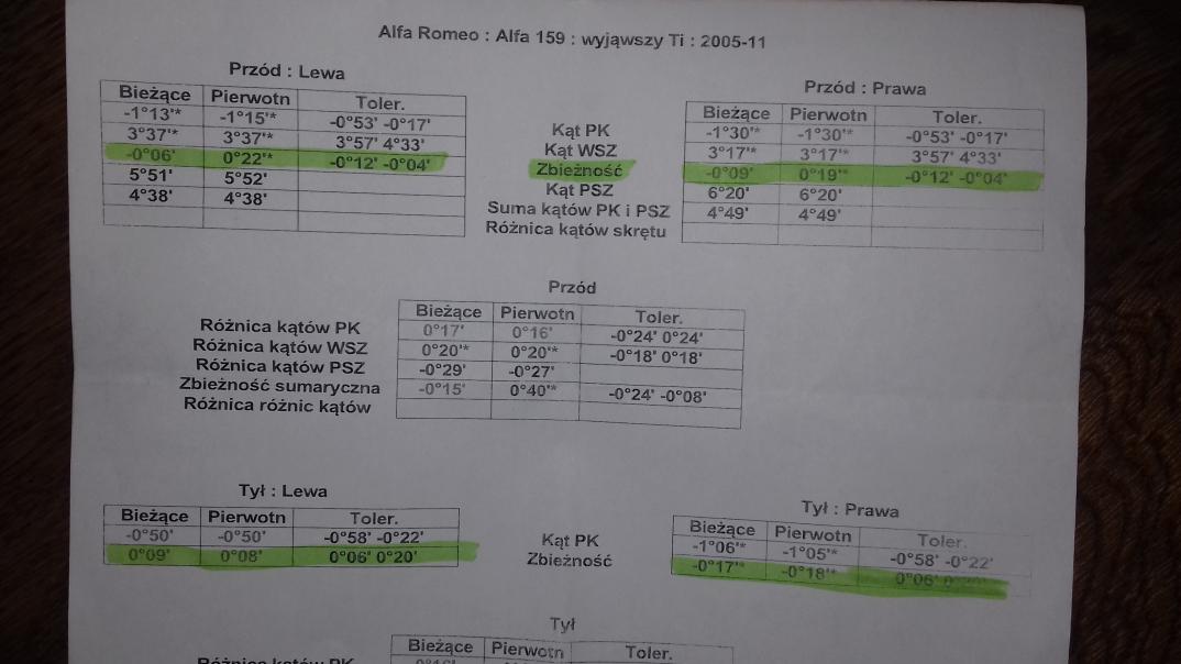

Jak to w końcu jest z tą geometrią na eibachach? Zakładam zaraz cały nowy zawias przód (drążki, amortyzatory, sprężyny, wahacz) a na tył sprężyny i zastanawiam się jak to powinno być ustawione. Tył delikatnie na plus a przód na minus?
wszystko jak najbliżej "0"
Ja mam ustawioną zbieżność z przodu na - 0'03" przy kątach pochylenia ok 1'30" i przez kilka tyś km letnie nowe opony zużyło mi równomiernie.
Ważne jest też sztywne zawieszenie.
Ja mam na delikatnym minusie. Tak jak pisze Magil. I wszystko ok. Ważne są wahacze - sztywność.
Najbardziej wpływ na zbieznosc maja tylne tuleje dolnych wahaczy. Jak są zerwane auto będzie darlo laczki od wewnątrz i geometrii się nie da ustawić.
