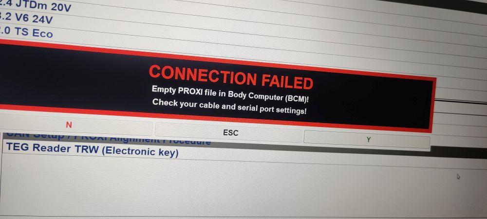

    witam,
    ponawiam prosbe - moze ktos bedzie wiedział co jest nie tak.
    jak pisałem wczesniej - mam kabel od pmfactory i mesa (registered). z siostry grande punto laczyl sie ok - dalo rade usunac wymiane oleju i reset service.
    u mnie w 159 da rade wejsc tylko w engine.
    jest błąd - u1601 bład linii C-Can. dopiero za ktoryms razem dalo rade go wykasowac, ale dalej nie moge sie z niczym innym polaczyc i teraz mam kilka pytan, moze jakis magik pomoze.
    z tego, co mi chyba mowil poprzedni wlasciciel, to auto mialo radio z navi, a mam zwykle. w dashboard mam tak:
    czy tak ma kazdy? czy zmiana radia by mogla z tym pomoc?
    druga sprawa, myslalem, że moze wtedy bym musial zrobic proxy aby sie zgrało, no ale nie moge - mam błąd
    no i 3 sprawa, w engine w zakladce parameters mam rozne wartosci, wiadomo, ale odometer mam na 0,0km. Z tym, że np jest last dpf replacement to mam wartosc 298600
    czy to jakas grubsza sprawa? xd

    Cytat Napisał nkaroluky Zobacz post
    czy tak ma kazdy?
    Listę navi, radia i Blue&Me będziesz mieć taką samą wszędzie (ja mam taką samą). To tylko lista dostępnych modułów jaka była w Alfach.
    Po prostu musisz wybrać z tej listy model jaki masz.
    Do Proxy możesz w ogóle wejść i odczytać co jest ustawione?

    Cytat Napisał Klonek Zobacz post
    nie moge wejsc do proxy. jak chce wybrac opcje CAN setup / Proxi alignment procedure to wywala mi blad jak wyzej - empty proxi file.
    Cytat Napisał piotraskvw Zobacz post
    który dokładnie kabel masz?
    https://allegro.pl/oferta/elm-327-ad...can-5946769979
    //Edit
    Teraz szukam jakichs info.na stronie multiecuscan i trafilem na cos podobnego, ale auto inne (tutaj: fiat stilo). Ale mam takie same objawy: jak robię scan, to tylko engine mi pokazuje, i nic więcej. A przy reszcie jak jest na tych zdjeciach: no proxi file, a do reszty nie idzie sie dostac http://forum.multiecuscan.net/viewto...rt=2100#p17417 i niby trzeba jakis rezystor usunac
