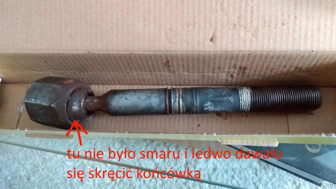

Witam jeżeli macie takie skrzypienie jak na filmie to jest drążek kierowniczy - zapieczony

U mnie najpierw mechanik powiedział że to końcówka drążka kierowniczego bo tam doszukał się źródła zgrzytów (wymienił) , inny że poduszka amortyzatora. Jak rozebrał i zobaczył , że to nie kolumna MCPersona, to stwierdził że maglownica źle zregenerowana (2mieś wcześniej) już chciał wymianiać ale nie miał terminów. Dopiero w innym zakładzie 3 osobników kręciło słuchało i wysłuchali że to może być drążek. I to był strzał w 10. (rada:Jak regenerujecie maglownice to wymieńcie drążek jak cięzko chodzi -ok 80zł)
Stary drążęk spsikałem wd40 i dopiero po jakimś czasie chodził głado, luzu zero. Pewnie dlatego mechanik go nie zmienił.
Mam taką teorię że gumkowanie też może być od drążka , bo jak był zapieczony (przed wd40) to wkładając dużo siły przesuwał się sekwencyjne tak skokowo... U mnie też było gumkowanie nawet po regeneracji maglownicy i wymianie pompy wspomagania (stara się zatarło jak pękł wąż od wspomagania) i przewodu na ori . Dopiero po wymianie drążka , 2 uszczelek na przewodzie od pompy do maglownicy i wymianie na płyn zielony znikło (wszystko było robione razem)
