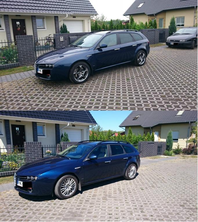

    Ja polecam http://www.renowacjafelg.pl/
    Robiłem u nich już w sumie 3 kpl do 159, i kpl do BMW E60 i F10.
    Ściągają lakier chemicznie, naprawiają ranty, potem malują proszkowo i wygrzewają w piecu
