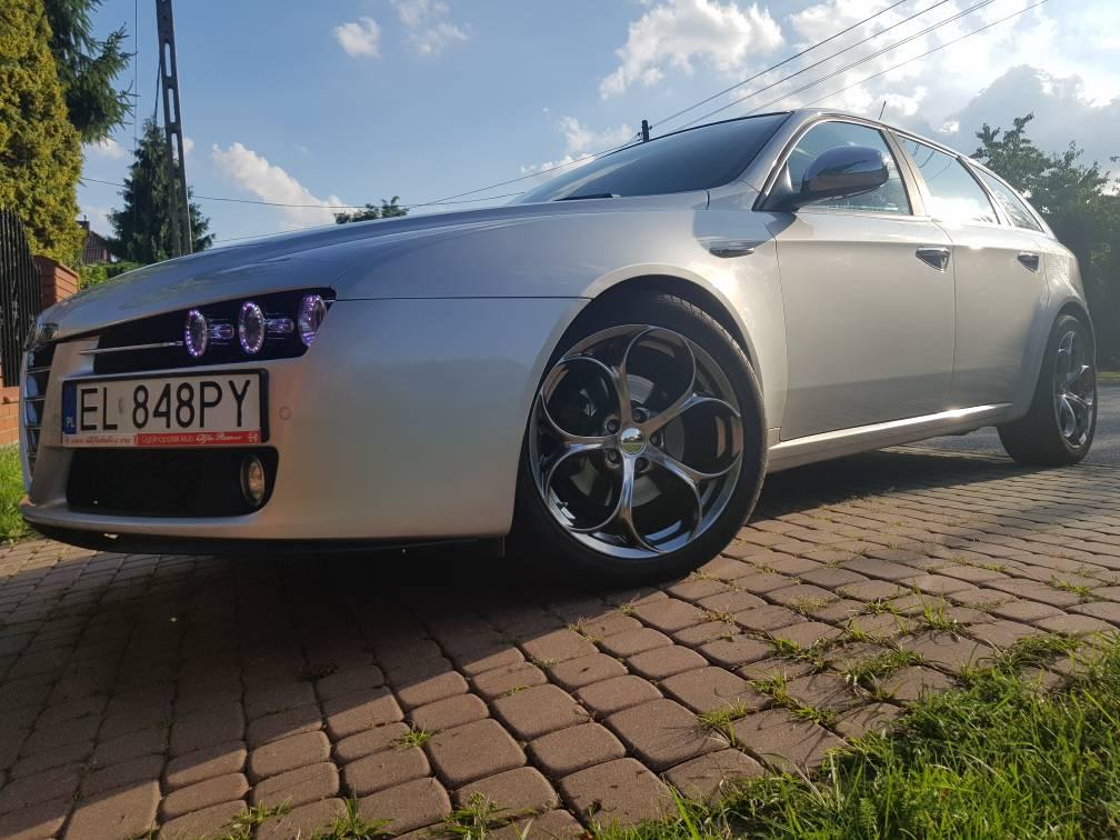

Jeszcze takie ujęcie. Tak się teraz zastanawiam czy jednak nie powinny być srebrne... Ale już muszą zostać

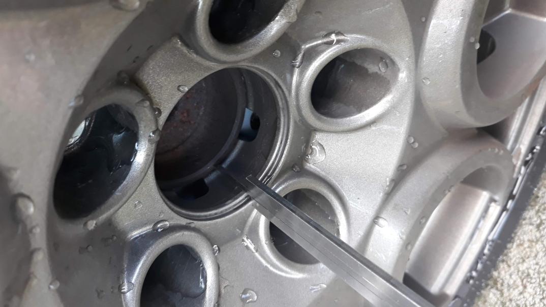

Wracam z tematem.
Jak pisałem wcześniej, eibachy 16mm na przodzie nie powodowały już drgań, pozostało rozprawić się z tyłem.
Sprzedawca przyjął też 8mki i oddał kasę. Zakupiłem z motoryzacyjnej pasji dystanse 5mm. Po założeniu przejechałem się pod domem i do 140/h wszystko wydawało się ok.
Dopiero przy okazji rozpędzenia na autostradzie w licznikowe >140 wibracje wróciły Są słabsze niż wcześniej ale nadal nie do zaakceptowania.
Zmierzyłem suwmiarką, jaki jest dystans od krawędzi na feldze gdzie wchodzi dekielek do centrowania.
Na przodzie 30mm na tyle 31mm.
I ten 1 mm przy tej feldze powoduje, że centrowanie nie jest idealne. Wychodzi na to, że idealne byłyby bez centrowania dystanse 4mm
Spróbuję jeszcze ponownie osadzić felgę, może uda się do zrobić równo i nie będzie nic odczuwalne podczas jazdy.
Poza tym co ciekawe, to delikatne niewycentrowanie powoduje u mnie piszczenie tylnych hamulców przy hamowaniu z prędkości miejskich.
Dystanse to dla mnie nowy temat, uczę się. Przed zakupem czytałem wielokrotnie tematy na forum. Wszędzie zalecane na start to 16mm przód, 8 mm tył, nikt nie miał takich problemów więc nie spodziewałem się ich u siebie. Felgi też wydawałoby się dosyć popularne/oryginały.
Ale masz racje, można było więcej pomierzyć przy zakładaniu ich u siebie.

Zdjąłem tylne koła, ponownie wszystko oczyściłem...
Centrowania piasty zostaje 11mm, koło ładnie siedzi na niej nie przykręcone, nie ma żadnego luzu.
Jutro wrócę na Śląsk to będę miał okazję przejechać się autostradą, czy jest ok. Jeśli nie, to ja się poddaję
