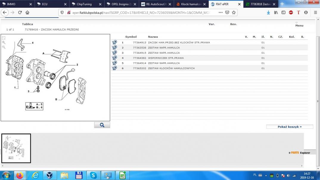

    Tarcze od nowości ( chyba ) - nie wymieniałem. Generalnie OK , poza większymi prędkościami, wtedy czuć , że są nie takie jak np. mam w Berlingo, tam jest żyleta.
    Klocki szukaj wg. chematu: na zacisku prawym lub lewym kliknij strzałkę ( południowy-wschód) i wtedy CI się rozwinie coś więcej
    U mnie to wygląda tak
Nazwa:	ham.jpg
Rozmiar:	74.9 KB
    A który zacisk jest u Ciebie aktywny 377, czy CC2.0= !377 ?

    W sumie nie domyśliłem się, że trzeba wejsć po prostu w zacisk żeby dowiedzieć się czegoś o klockach
    U mnie aktywny jest właśnie CC2.0= !377, czyli jak widzę po obrazku, ten sam co u Ciebie.
    Dzięki za pomoc!
    Co do tyłu natomiast, to widzę w EPERze 3 rodzaje klocków:
    bez akcesorii 71770020
    classic line 71773138
    ---- 77363818
    Ktoś coś wie więcej na ich temat?
    ---- 77363818
    poszukaj na necie numerów , kiedyś sprawdzałem ale dokładnie nie pamiętam , wydaje mi się, że:
    różnią się grubością oraz któryś ma czujnik zużycia
