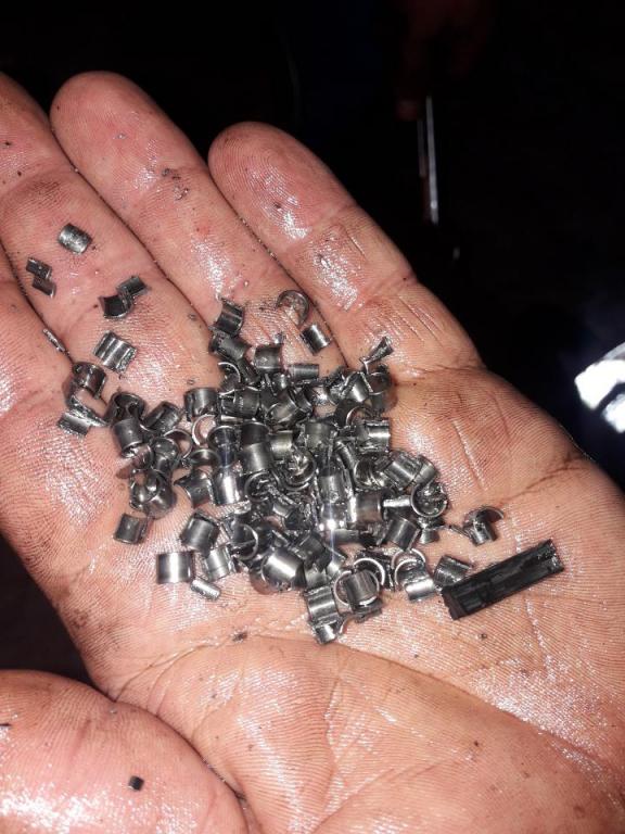

    Witam, właśnie jestem po wymianie rozrządu na gratach GM. Na zdjęciu części łańcucha z zestawu TCK (przebieg na tym łańcuchu ok 60k). Spotkał się kiedyś ktoś z czymś takim? . Oprócz wariatorów zakupiłem cały zestaw łańcucha GM 12635447. Dla zainteresowanych wariator o numerze GM 12578515 występuje również z numerem GM 12659532

    Daruj sobie kupowanie zestawu TCK120. Po wymianie na taki zestaw po 20 000 km zjeb..ł się napinacz, po 35000 ślizg znaleziony w misce olejowej 60000 fotka 2 posty wyżej. Dodam że olej wymieniany co 10000 na Selenia.

    Łańcuch się nie wyciąga, ale zębatki ścierają.
    SWAG produkuje zdatne zestawy. Z tego co piszesz to FAI jest naprawdę kiepskie.
