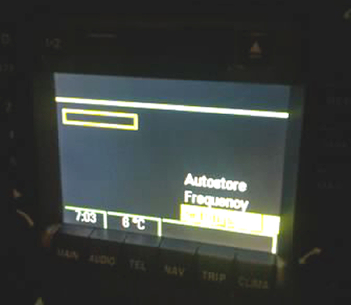

    Dopiero co kupiłem Alfę 166 z 99 roku, uruchomiłem panel ICS, na panelu w sumie wszystko ładnie się pokazuje itd. natomiast gdy włączam radio to jest obrazek:
Nazwa:	radio.jpg
Rozmiar:	91.2 KB
    nie pokazuje częstotliwości, nie wyszukuje stacji
    i oczywiście nie działa także kaseta
    czy teraz czeka mnie wyciągnięcie ICSa i sprawdzenie bezpiecznika
    lub coś bardziej złożonego i wizyta u specjalisty elektronika ?

    To już było. Szukajka się kłania.
    Nie styka Ci któraś taśma między segmentami ICSa

    Wyciągnąłem zatem ICSa i bezpiecznik był spalony.
    Teraz oczywiście działa i radio i kaseta ... to znaczy kaseta ma problem,
    wkładam kasetę, sprzęt pokazuje że coś tam robi i po jakiś 10 sekundach zwraca kasetę ...
    może rozkręcić ten odtwarzacz i coś przeczyścić czy nie wiem,
    proszę o poradę
