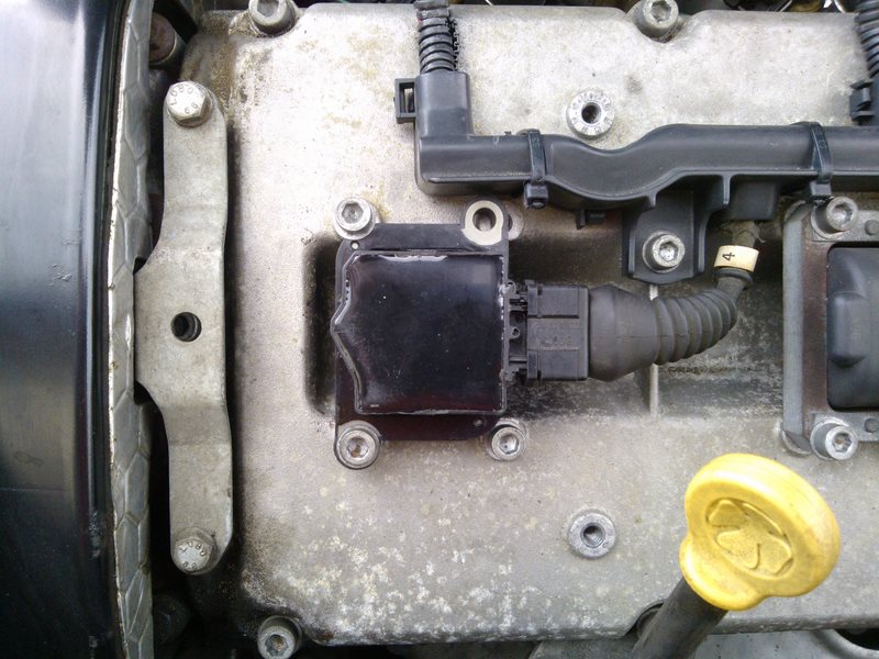

    Kolego, a jesteś pewny, że te cewki z takim gniazdem są ok do V6? Bo te o których tu rozmawialiśmy fiat/lancia 20V mają wtyczki takie jak są w naszych V6 i wkłada się je plug&play nic się nie modyfikuje.
Nazwa:	WP_000362 (800-600).jpg
Rozmiar:	118.9 KB

    Pamiętaj tylko, że otwory montażowe nie pasują idealnie. Patrz fotka wyżej - tylko jedna śruba w otworze i druga powyżej z podkładką trzyma ale moim zdaniem to żaden problem.
