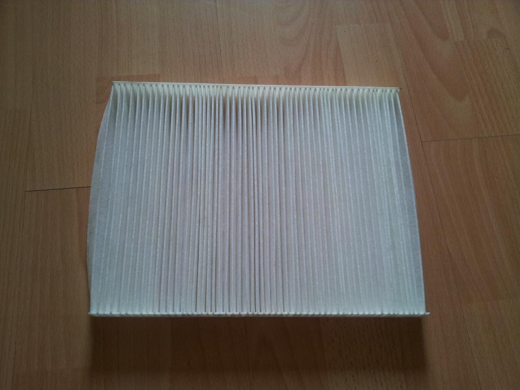

    Chciałem wczoraj wymienić filtr pyłkowy Jak wiadomo każda 166 powinna mieć taki sam filtr czy taki:

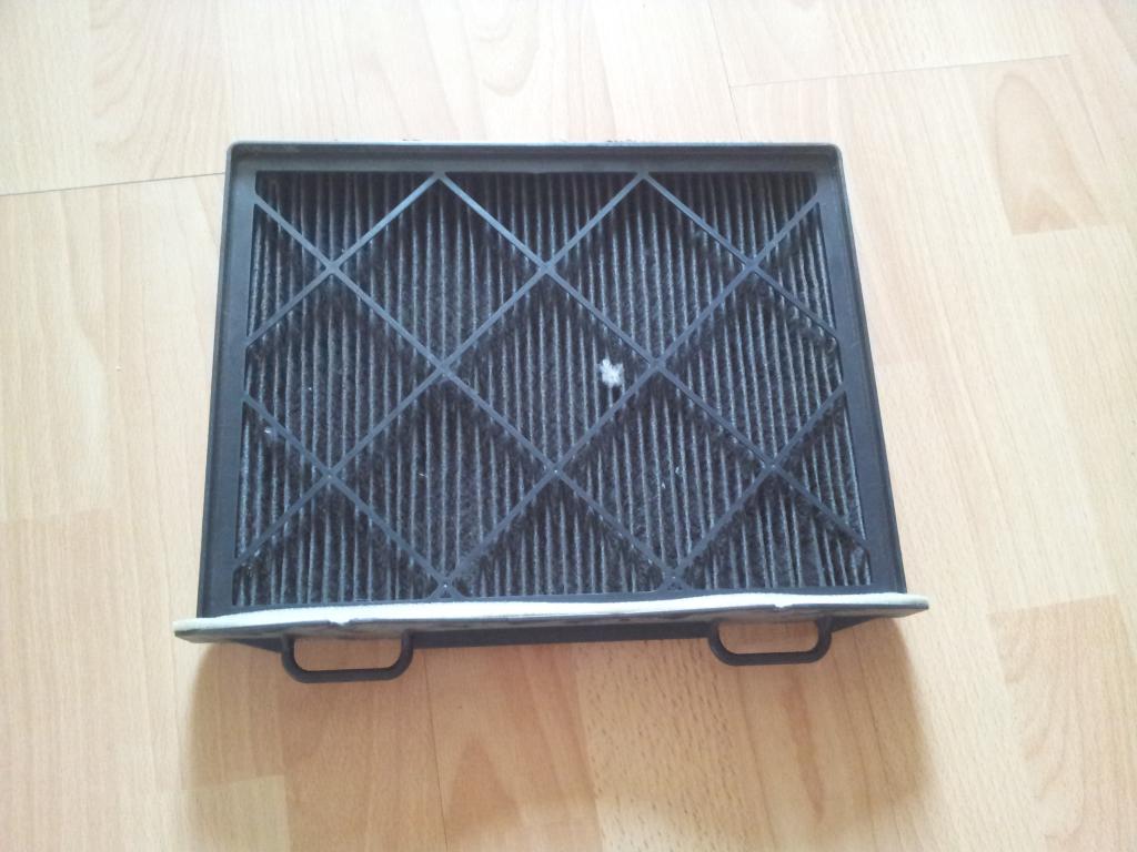

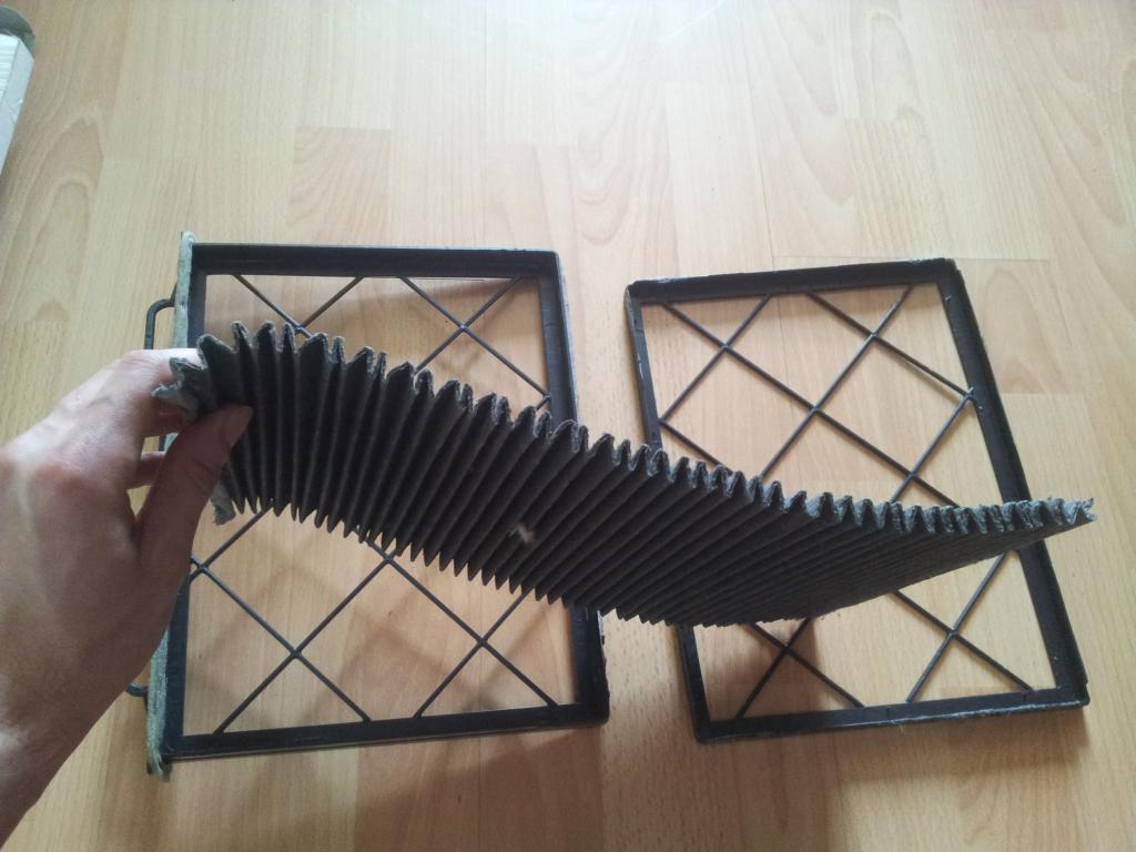

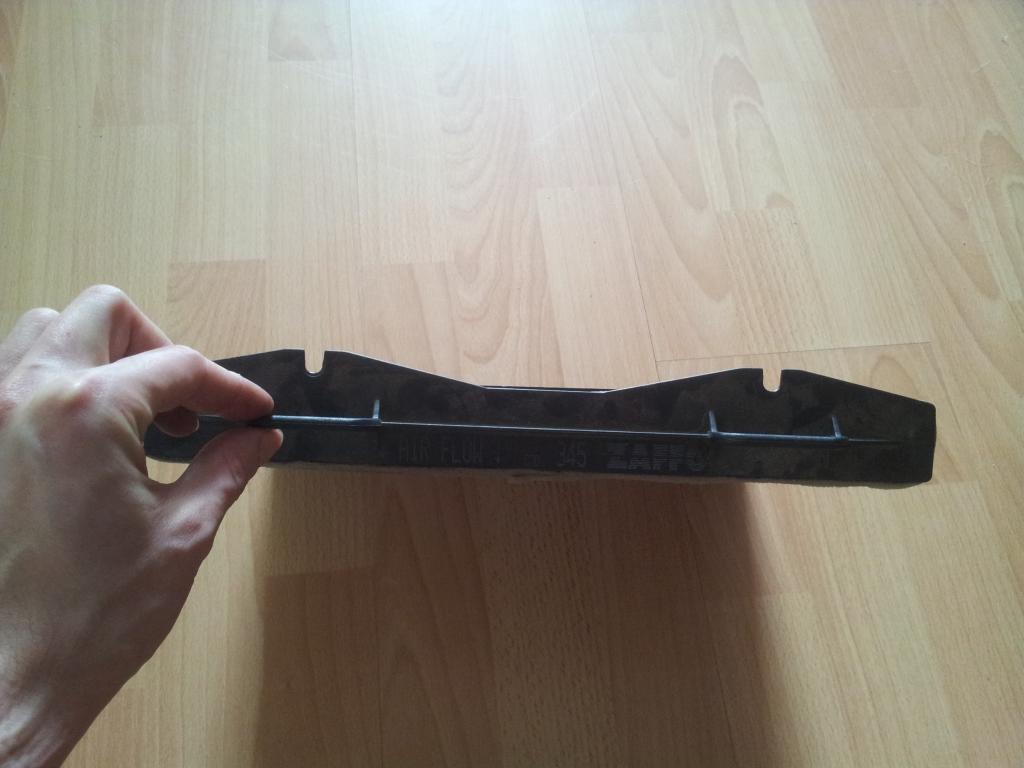

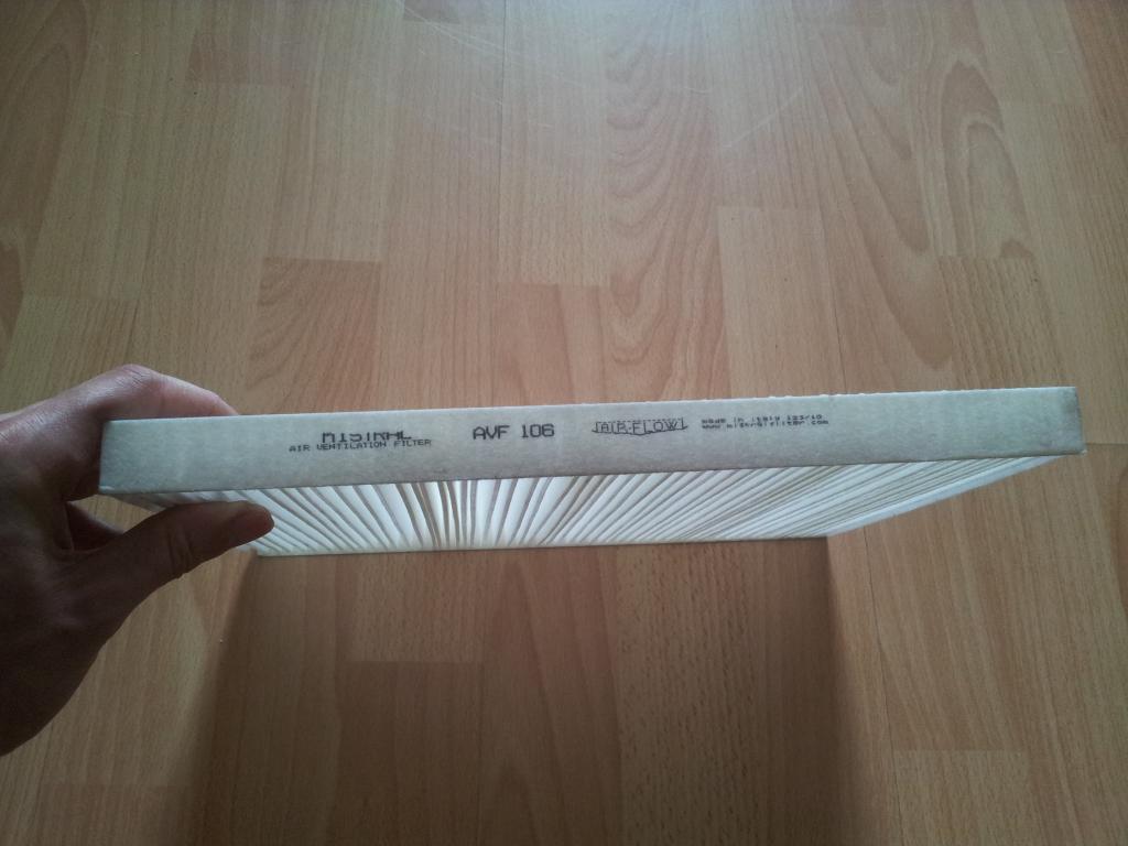

    Niestety okazuje się że u mnie jest taki
    Czy wie ktoś dlaczemu jest inny a najlepiej jak by jeszcze miał numer katalogowy tego gówna co go mam włożony to było by super.

    Wedle kodu oryginału powinno być takie coś: http://www.4cars.pl/c/szukaj/CU3136 ale w rękach tego nie miałem, więc nie jestem pewien

    A to nie jest wkład do tej kieszonki plastikowej? Gdzieś w którymś aucie tak miałem własnie.

    W ta ramke wkładasz filtr. Ten jest czarny od brudu i pewnie był weglowy a ten biały jest zwykły. To taka moja teoria nie wiem czy słuszna.

    Tak to jest wkład
    Twój filtr ma inne wymiary więc to nie ten
    Na szczęście trochę doświadczenia w Alfach i kumata pani ze sklepu z gratami dają efekt Okazuję się że mój filtr był seryjnie montowany w autkach wymienionych na stronie ale żaden katalog papierowy go nie podaje Wszystkie podają tylko ten z pierwszego zdjęcia Na szczęście udało się znaleźć zamiennik i będzie w poniedziałek
    Tam były 2 pozycje w tym linku. Ten dolny wydawał się być właśnie tym wkładem. Wymiarów nie podałeś więc ciężko było zgadnąć...
