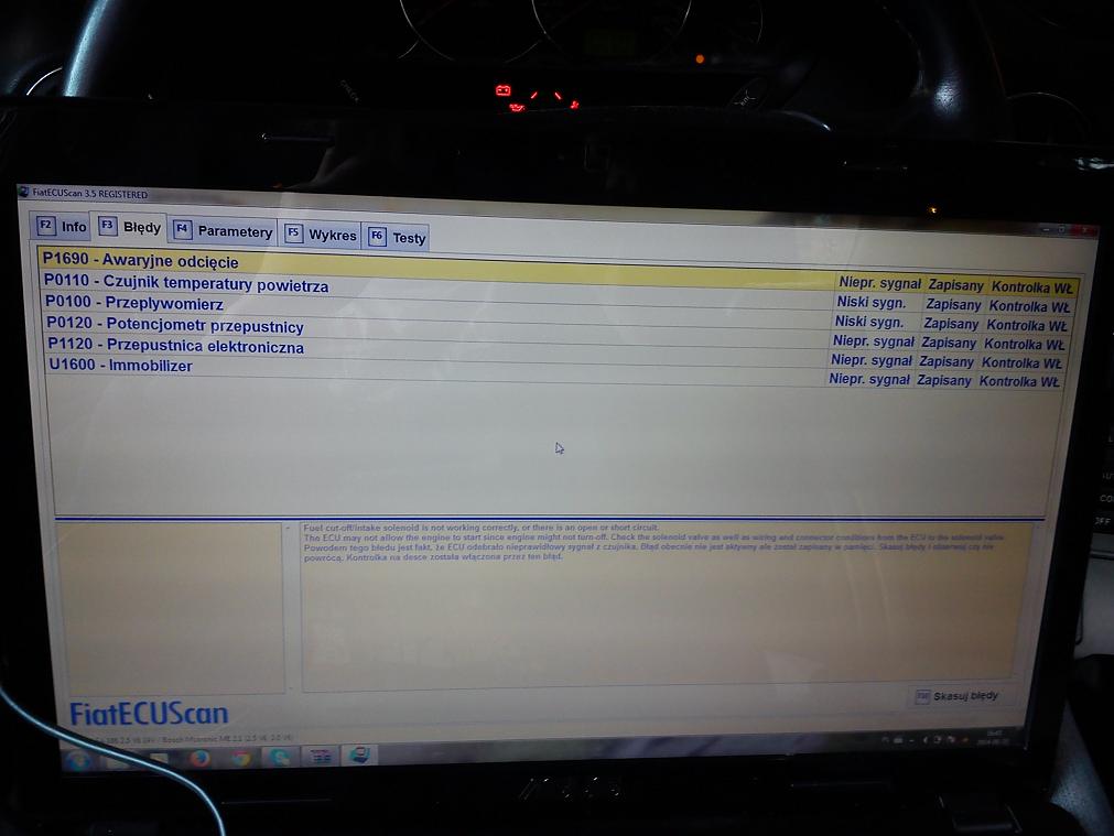

- podłączyłem kompa, sprawdziłem błędy itd. - wszystko niby OK. Na pierwszy ogień przepływka - przy odłączonej to samo. Sprawdziłem przewody podciśnieniowe (te na wierzchu) - przy zatkanych bez zmian. Fałszywego powietrza nie znalazłem.
Przyglądając się parametrom zauważyłem czas wtrysku na wolnych powyżej 5ms! Pomyślałem TAK, to jest to! Zła dawka LPG rozjechała mapy paliwa i się zalewa. No to przełączyłem na Pb, reset parametrów adaptacyjnych, adaptacja przepustnicy i odpał. Idealnie! Myślałem, że problem rozwiązany (przynajmniej na Pb).

Przepustnica była czyszczona ok. miesiąc temu. W logach zauważyłem duży rozjazd pomiędzy 'Throttle idle position' a 'Throttle position' oczywiście na wolnych obrotach - czy to nie powinno być równe?
Czy to może być potencjometr położenia przepustnicy? Potencjometr przy pedale gazu pokazuje na wolnych 0% a obroty falują, więc go wykluczam.
