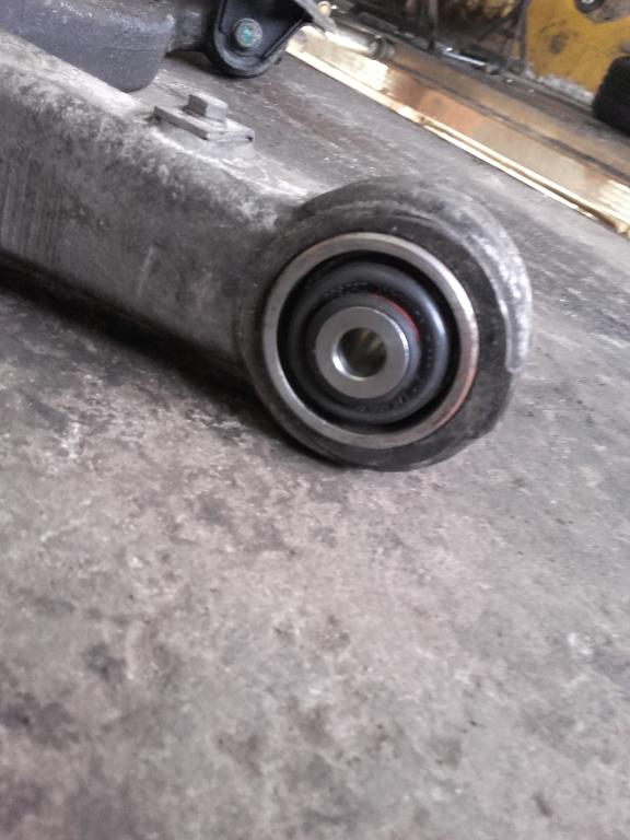

    No właśnie przeszukałem wszystko i nie mogę znaleźć. Przeglądając neta wszędzie trafiam na tuleje od vectry i bmw ale wszystkie są za małe i ani trochę nie przypominają tych z foto. Ten gość napisał mi, że poszedł do sklepu i po prostu taką mu dali, oznaczeń brak więc może oni mają dopasowaną od czegoś i sprzedają jako typowa do AR 166.

    Dziś wjechał właśnie lemforder z bmw. 200zł/szt mnie wyszła impreza.

    200 jedna tuleja?

    Drogo, zobaczymy aż Chyzio zrobi:-)

    Cytat Napisał Tomtrz Zobacz post

    Ale tu jest P&P już bez żadnej rzeźby?

    Nie P&P, jest dorabiana tuleja zewnętrzna, dobrze widać ten pierścien + dystans do środka.
    200 drogo, ale jak bym miał to znowu rozbierać i robić geometrie znowu, to bym drożej wyszło. A tak raz a porządnie

    To jak parę miesięcy temu nie było alternatywy tak teraz widzę że wszyscy masowo jakieś tuleje z bmw tam pchają. Już kilka osób i warsztat to robi. Aż nie nadążam

    Zrobilem przeguby to wpadly zamienniki na rynek, zrobilem zawieche to jest alternatywa dla tulei i sie dziwicie ze alfa poszla na emeryture, po prostu teraz naprawy maja byc wynalezieniu nowego patentu.

    Marek to wyszło od tego mojego magika, czyli nie ma oryginału tylko też kombinuje z tą od BMW.
