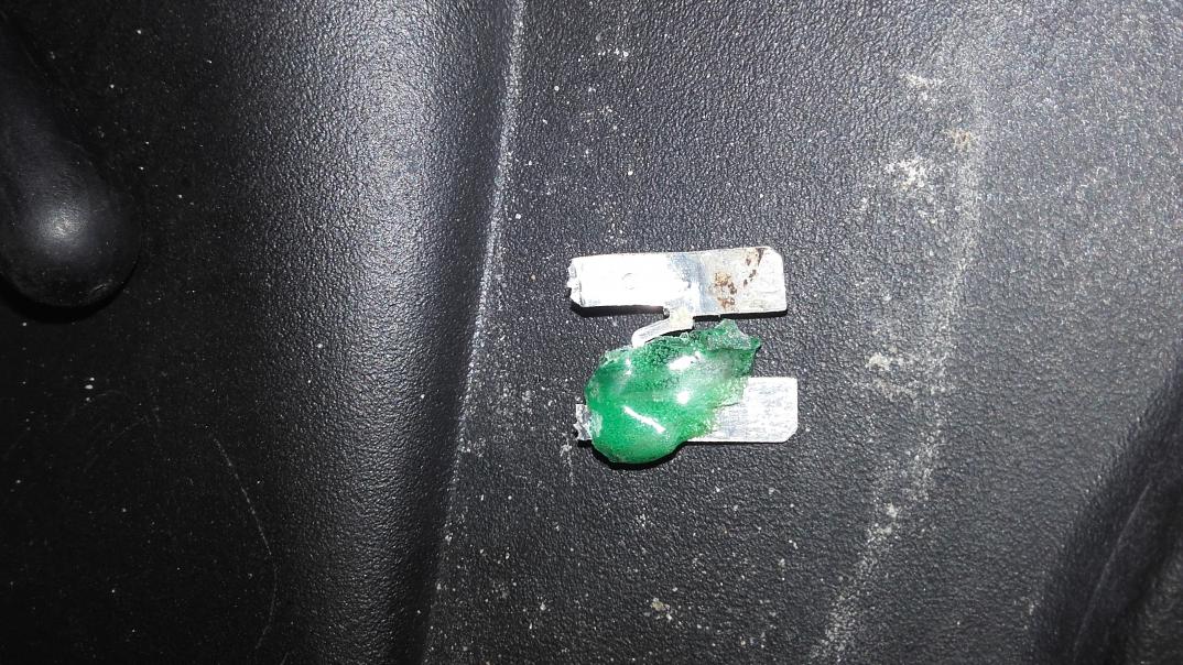

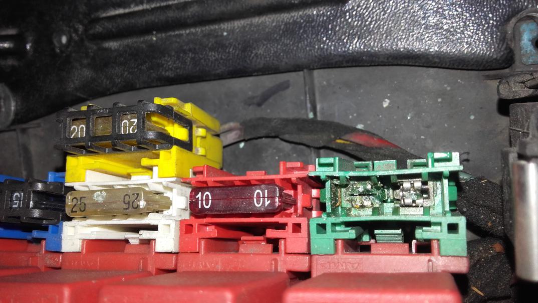

    Witam mam problem topi mi sie bezpiecznik jak i gniazdo na podszybiu. Gdzie szukać winnego za ten stan nawiew działa a bezpiecznik się topi. Alfa 166 2,4 JTD 150 KM 2003 r. Dzięki za pomoc.

    U mnie też tak było. Wymieniłem gniazdo i już 5 m-cy spokój. Myślałem, że to wiatrak - wyciągnąłem, oddałem do sprawdzenia, a gościu do mnie co ja chcę od tego silnik działa jak należy.

    dzięki a czy jest szansa żeby kupić takie gniazdo jak jest oryginalnie czy tylko zwykłe sklepowe mnie ratuje
    Użytkownik Rowerzysta Avatar krzysostry
    04 2015
    Była: Alfa Romeo 166 2.4 JTD 140KM, Jest: Alfa Romeo 166 2.4 JTD 150 KM
    415
    Ja kupiłem zwykłe.
    05 2009
    Strzelin
    12,643
    Zrób tak jak krzysostry pisze. Ale może być też tak że wentylator Ci klęka. Daje za duże obciążenie i dlatego. Ale najpierw wymień gniazdo żeby styk był nowy i pewny.

    Marek ma rację bo ja zacząłem od d... Strony najpierw silnik potem gniazdo. I masa energii psu w d... A gniazdo parę złoty i kilkanaście/30 minut roboty.

    Dzięki za pomoc gniazdo zmienione i działa jak ma działać ale widzę że pomału trzeba się rozglądać za wentylatorem. Temat do zamknięcia.

    styki od wentylatora kostka nie ma dobrego styku też tak miałem i szukałem i szukałem polutowałem kostkę zmieniłem gniazdo i spokój.

    Jak nie ma styku na złączu to konektory się podgina albo zmienia a nie lutuje na stałe
