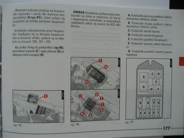

    Sprawdź bezpiecznik numer 6 w skrzynce koło pompy ABS.

    Ok, sprawdzę jutro wieczorem. Pytanie tylko - czy ten bezpiecznik odpowiada za jedną lampę czy za dwie? Prawa lampa normalnie świeci... w lewej nie dochodzi prąd do żarówki mijania..

    nr6 za lewą, nr7 za prawą.
