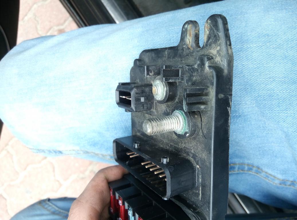

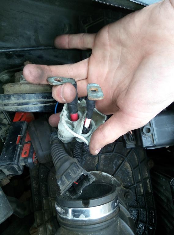

    Panowie, szlag mnie dzisiaj trafil bo znowu sie wszystko paliło.. nawet sie dymił opornik(górny). Wybebeszylem to wszystko, jeszcze raz rozebrałem i mam pytanie: za co odpowiada cieńszy przewód na zdjęciu? ten biało czerwony. Grubszy oczywiście + z akumulatora a co z tym cienkim? jest on u mnie przykręcony nie do skrzynki z bezpiecznikami a jego mocowanie na skrzynce jest jak na zdjęciu... biedna alfa była w tak druciarskich warunkach robiona że brak mi słów... peka mocowanie to zamiast za 30zl kupic nowa skrzynke na szrocie to mocują przewód byle gdzie do zerdzewiałej śruby trzymającej skrzynke...
    Jeśli ten przewód nie jest masą, to znaczy, że ktoś powinien dostać wpie*** za klejenie kabli byle gdzie i narazanie auta na spalenie...Kliknij obrazek, aby uzyskać większą wersję

    Ten przewód powinien być przymocowany do tej wystającej śruby m6 która w Twojej skrzynce jest ukręcona. Mam Taka skrzynkę jak chcesz pisz pw.
