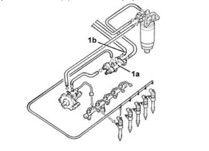

    1. Sprawdzanie niskiego ciśnienia krok 1
    Podłączyć przetwornik ciśnienia przyrządu diagnostycznego Examiner / SDC pomiędzy rurą kolektora powrotu paliwa (1a) i przewodu powrotnego do zbiornika (1b). W naszym przypadku wystarczy manometr do pomiaru ciśnienia paliwa oraz trójnik i kawałek wężyka.
Nazwa:	cr1.jpg
Rozmiar:	25.0 KB
    - Włączyć zapłon.
    - Sprawdź, w ciągu 30 sekund, czy ciśnienie na manometrze jest mniejsza niż 1 bar.
    - Pompa w zbiorniku zatrzymuje się po 30 sekundach.
    - Upewnij się, że kurki i śruby regulacyjne obok manometru są otwarte (z wyjątkiem tych, na rurach nie podłączonych do systemu).

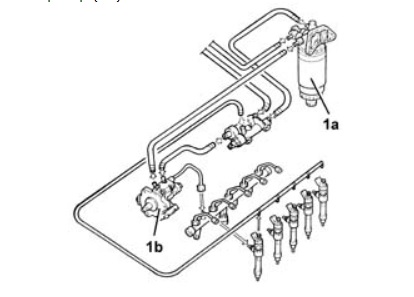

    2. Sprawdzanie niskiego ciśnienia krok 2
    Podłączyć przetwornik ciśnienia przyrządu diagnostycznego Examiner / SDC pomiędzy filtrem oleju napędowego (1a) oraz pompą ciśnieniową (1b). W naszym przypadku wystarczy manometr do pomiaru ciśnienia paliwa oraz trójnik i kawałek wężyka.
Nazwa:	cr2.jpg
Rozmiar:	24.9 KB
    - Włączyć zapłon.
    - Sprawdź, w ciągu 30 sekund, czy ciśnienie na manometrze jest pomiędzy 1.8-3.0 bar.
