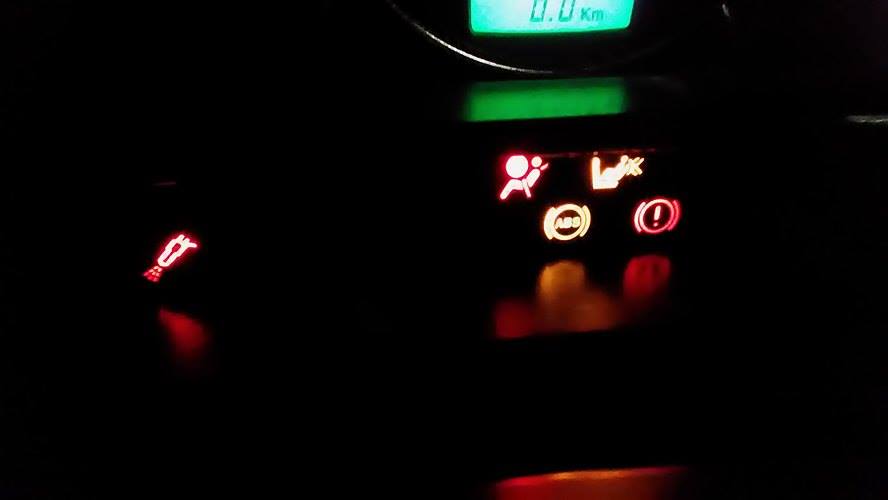

    Alfa Romeo 166 1999r
    zapalily mi sie kontrolki na deswce rozdzielczej i nie mam pojecia od czego one sa + nie dziala mi radio
    Dodam , że palily sie tylko 2 otoz ta od recznego i abs ale radio dzialalo reszta sie nie palila.
    Wszystko sie porabalo gdy sprawdzalem czy dzialaja bezpieczniki pod kierownica wyciagnalem i wlozylem od nowa ale zamiast tych starych nowe nie wszytstkie , zmienilem tylko te 10 a (czerwone)

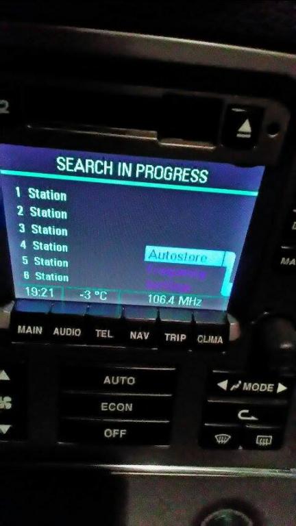

    w radiu nie moge nic zrobic taki jest , tylko ekran

    Odłącz klemę na parę minut i wtedy sprawdź radio,pod warunkiem,że masz kod do icsa.

    Czy ty to robiłeś na włączonym zapłonie ?
    1. Radio zachowuje się , jak przy spalonym bezpieczniku z tyłu ICSa, albo braku jednego z napięć.
    2. Marchewa po lewej to błąd silnika
    3. Po prawej u góry to błędy AirBag
    4. A pod nimi z ABS
    Ogólnie coś pokićkałes z tymi bezpiecznikami. Ogarnij je wszystkie jeszcze raz. Będziesz potrzebował też kompa do kasowania błędów.

    zciagnalem kleme z akumlatora niestety nie pomoglo radio dalej tak stoi , kompa mam znajomy mi wykasuje mi
    a ta kontrolka od abs zapalila sie wtedy gdy wyjezdzalem z placu i zawadzilem o cos wystajacego i wedy zapalila sie przyczyna moze byc jakis zerwany kabel pod spoidem czy cos?

    bezpieczniki sa wszytskie okej , niestety radio dalej nei chce startowac nie mial nikt czegos podobnego ?
    Podpiecie komputera wykaze jakis blad radia ? da sie jakos usunac ten blad ?

    Sprawdzałeś bezpiecznik z tyłu ICSa ?

    Cytat Napisał Alferowicz Zobacz post
    Kolego, było wiele razy o tym na forum i danus77 wyraźnie Ci już to napisał. Po pierwsze bezpiecznik za ICS`em (musisz go wyciągnąć i na tylnej jego ścianie). Po drugie taśmy albo uszkodzone ścieżki wewnątrz ICSa. Czyli też związane z zasilaniem.
    Więc po chłopsku:
    1. Wyciągasz ICSa i sprawdzasz bezpiecznik (tu chyba wiesz co robić?)
    2. Jeżeli w/w nie pomaga to:
    a) ogarniasz choć podstawy elektroniki (rozróżniasz młotek od układu scalonego) i rozkręcasz ICSa w poszukiwaniu problemu (uszkodzona taśma, zimne luty, czasami wystarczy rozkręcić i skręcić wszystko)
    b) nie rozróżniasz młotka od scalaka i nie wiesz co to prąd to szukasz nowego ICSa/
