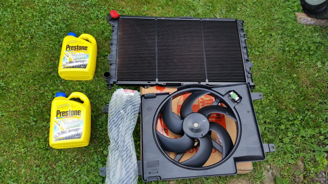

  6. #36
    Użytkownik Rowerzysta Avatar silentosu
    02 2017
    166 3.0 V6 Sportronic
    295
    Zamontowałem wczoraj ori chłodnicę do 2.0 TS i powiem tak: już w samym wyglądzie i budowie różnica na ogromny plus w stosunku do jakiegokolwiek zamiennika. Wydaje mi się (co najważniejsze), że problem z wahaniem temperatury został rozwiązany (ale to już w innym wątku).
