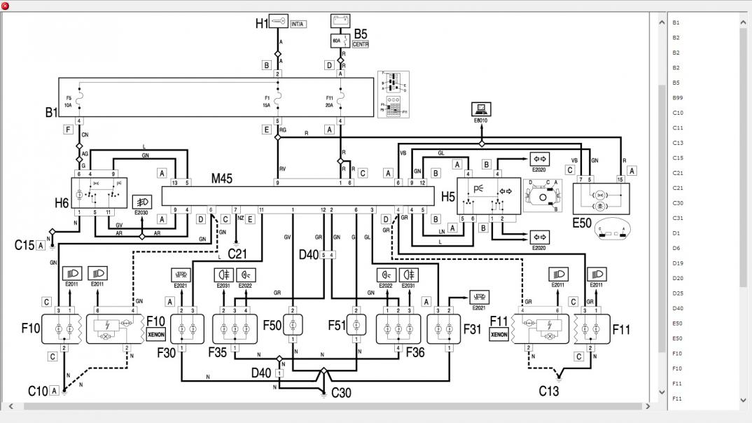

    [MENTION=31189]jersey[/MENTION] napisz dokładnie rok produkcji tej Twojej "paskudy" to wrzucę Ci schematy.

    Super, wielkie dzięki

    tak pokrótce, bo win10 jakoś nie chce drukować całości w czytelnej rozdzielczości pakietów. Zerknę jutro na win7
Nazwa:	całościowo.jpg
Rozmiar:	86.6 KB
ID:	235638Kliknij obrazek, aby uzyskać większą wersję
Nazwa:	regulacja xenon.jpg
Rozmiar:	75.3 KB
ID:	235639Kliknij obrazek, aby uzyskać większą wersję
Nazwa:	regulacja zwykła.jpg
Rozmiar:	59.8 KB
ID:	235640Kliknij obrazek, aby uzyskać większą wersję
Nazwa:	świeczki długie.jpg
Rozmiar:	67.9 KB
ID:	235641Kliknij obrazek, aby uzyskać większą wersję
Nazwa:	świeczki.jpg
Rozmiar:	69.7 KB

    Dzięki!
