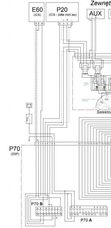

Ze 166 kolegi przekładaliśmy ICS do mojej i jego ICS nie grał w mojej, natomiast mój ICS normalnie działał w drugiej alfie.
Do wzmacniacza dochodzi prąd, w kostce przy ICSie jest prąd wzbudzenia do wzmacniacza, jednak w dalszym ciągu nie ma dźwięku. Koncówki mocy na wzmacniaczu były sprawdzone i są w porządku, zimnych lutów również brak
Gdzie szukać przyczyny? :/
