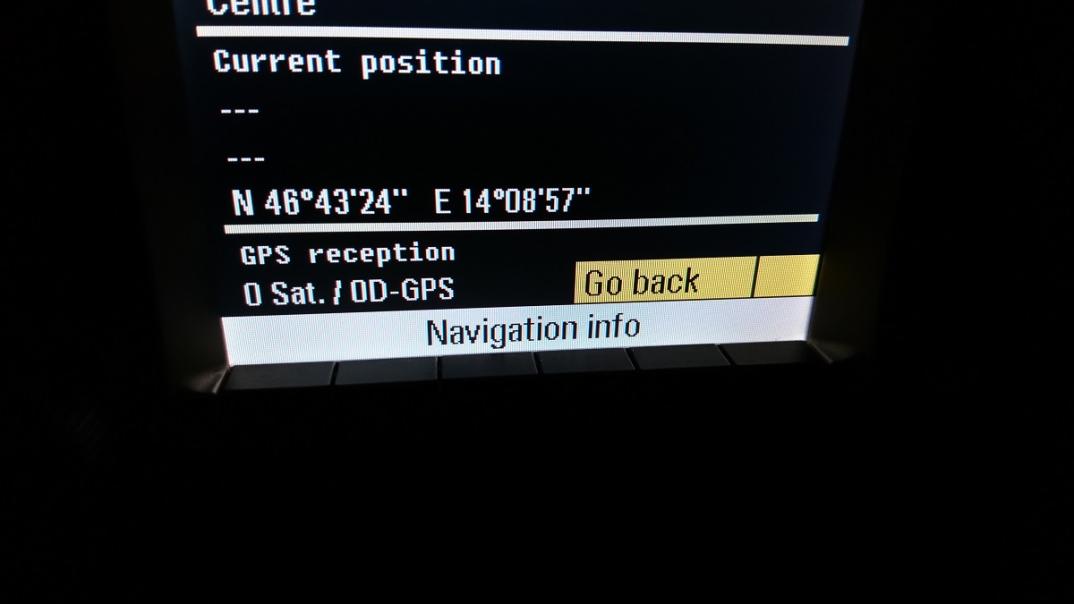

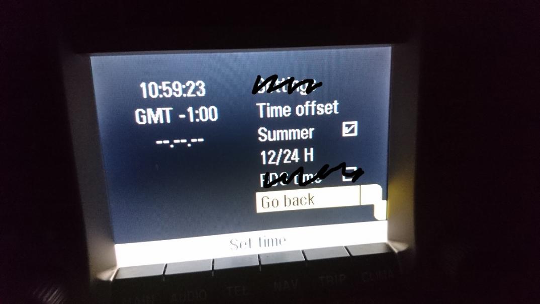

    Może trochę to śmieszne ale to pierwsza alfa 166 w której nie mogę poradzić sobie z ustawieniem zegara...Ojciec kupił czarnulę nero i właśnie taki problemik mały ma....

    Settings i RDS nie dostępne...jest opcja nawigacji, niby działa, jest płyta, lecz nie odnajduje auta i pokazuje że niby jest w Austrii a nie na podwórku pod domem u mojego taty. Włączam trasę, nic się nie dzieje nie startuje. Może ma to jakieś znaczenie dla zegara?

    Jak masz podpięte navi to zegar ustawia się automatycznie. Brak możliwości ustawienia ręcznie. Ponieważ jak widać coś nie działa Ci navi to i zegarka nie ustawi. Odepnij czytnik i po paru minutach ręcznie ustawisz zegar.
    05 2008
    Poznań
    4,460
    Nawet jak navi działa to muszę zmienić strefę czasową i letni/zimowy czas żeby po chwili załapał prawidłowy czas. Sam z siebie nigdy nie ustawi. Oczywiście mowa o sytuacji po rozpieciu aku.

    Dzięki za podpowiedzi...przekażę dalej Jest jakiś trop...rezygnacja z navi i jej odpięcie...a może zadziała

    można odpiąć navi, map na naszą ojczyznę brak.

    Od roku miałem zegar wskazujący godzinę kompletnie z d...
    Natchniony Twoim tematem, stojąc w korku wlazłem dziś w menu od ustawiania czasu.
    Po włączeniu funkcji "offset" ustawił się właściwy czas. Próbowałeś tego?

    Offset to właśnie zmiana strefy czasowej. Jednak jak navi ci nie działa to nic nie da bo będziesz miał przestawiony zegarek nie tylko o pełne godziny zawsze możesz zresetować aku o okrągłej godzinie

    To też jest myśl. Miałem tak zrobić, ale szkoda było mi kasować przebieg z ics-a
