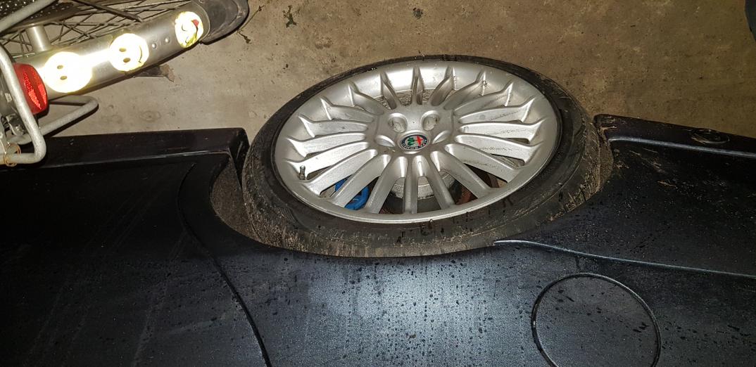

    Cześć przepraszam że dopiero dziś ale niestety nie znalazłem prędzej wolnego czasu (trzeba zarabiać na paliwo do Alfy) mam zdjęcie trochę słabo widać ale napewno wypatrzycie o co chodzi. Kliknij obrazek, aby uzyskać większą wersję
