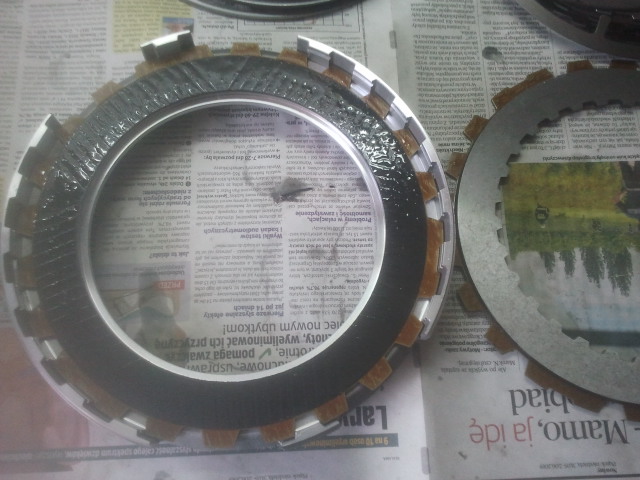

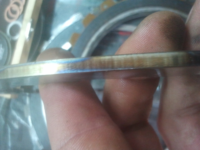

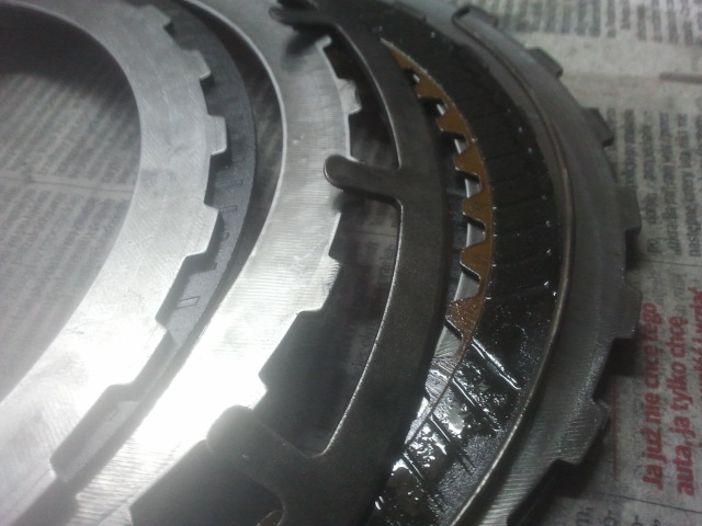

    Skrzynia poszła na stół, okazało że hamulec C odpowiedziany za 4 bieg jest zużyty, w skrzyni pełno szlamu, trochę opiłków w filtrze i na magnesach, uszkodzone "akumulatorki?" ciśnienia oleju w sterowniku hydraulicznym, panewka pompy oleju jak i sama pompa wygląda na dobrą.
    Luz w dyferencjale jest ciężki jeśli nie niemożliwy do usunięcia, flansza półosi wchodzi wieloklinem w zębatkę satelitarną, i jest "łożyskowana" w obudowie dyferencjału, trzeba by dotaczać tulejki itp, ale znów może braknąć materiału na takie modyfikacje..

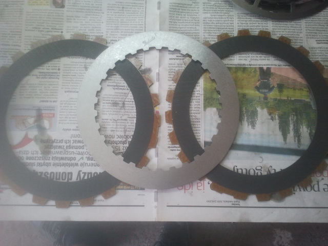

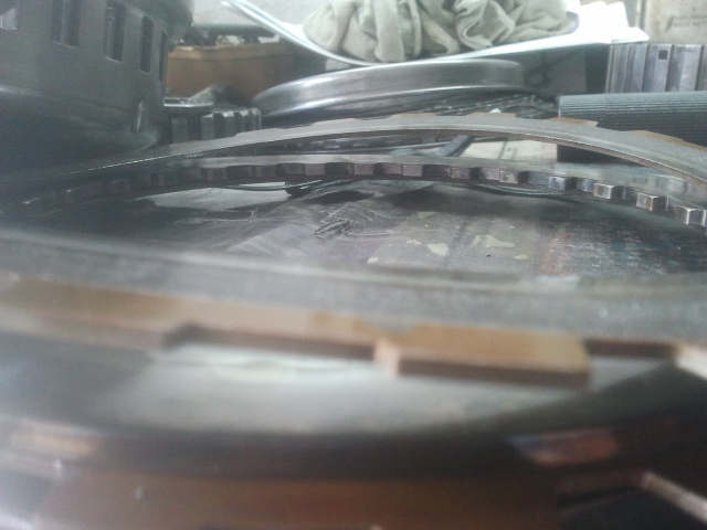

    Generalnie skrzynia przeszła czyszczenie, generalnie olej nie był zły, ale przestrzenie tłoków sprzęgieł mocno zabite szlamem, niektóre kosze sprzęgłowe także, filtr oleju fabryczny czyli prawie 20 letni..
    Po złożeniu skrzynia pracuje prawie idealnie, czasem ale sporadycznie szarpnie z 2 na 3 bieg, poza tym wszystko działa poprawnie, myślę że może to być kwestia sterownika hydraulicznego lub regulatorów, jak znajdę czas to pójdą kiedyś do mycia w wanience ultradźwiękowej.

    Oto i obiecane zdjęcia
    Uszkodzone tarczki hamulca 4 biegu
Nazwa:	2019-07-07 15.24.50.jpg
Rozmiar:	91.5 KB
ID:	261650Kliknij obrazek, aby uzyskać większą wersję
Nazwa:	2019-07-07 15.33.17.jpg
Rozmiar:	85.0 KB
ID:	261651Kliknij obrazek, aby uzyskać większą wersję
Nazwa:	2019-07-07 15.24.20.jpg
Rozmiar:	88.6 KB
    Nowe tarczki
Nazwa:	2019-07-19 16.10.13.jpg
Rozmiar:	100.7 KB
ID:	261653Kliknij obrazek, aby uzyskać większą wersję
Nazwa:	2019-07-19 16.17.19.jpg
Rozmiar:	94.8 KB
    Pozostała tarczki sprzęgieł/hamulców skrzyni były w dobrym stanie
Nazwa:	2019-07-08 19.57.04.jpg
Rozmiar:	98.1 KB

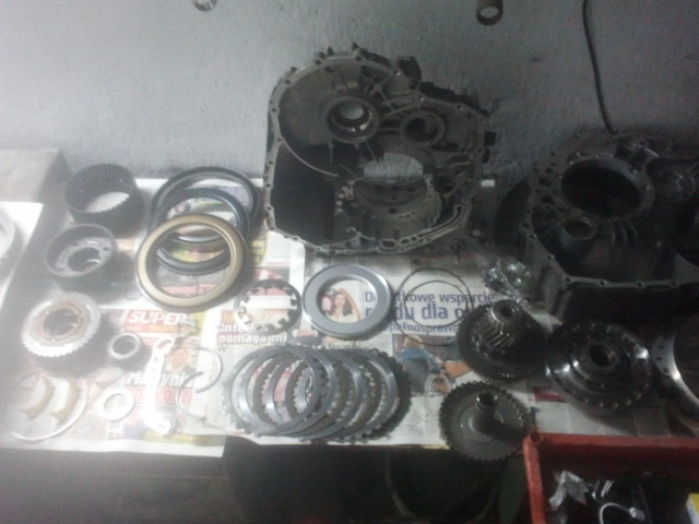

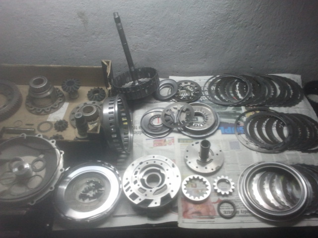

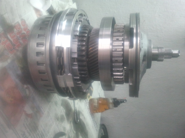

    Praktycznie cała skrzynia w częściach na stole
Nazwa:	2019-07-17 21.10.15.jpg
Rozmiar:	99.2 KB
ID:	261657Kliknij obrazek, aby uzyskać większą wersję
Nazwa:	2019-07-18 20.57.27.jpg
Rozmiar:	99.9 KB

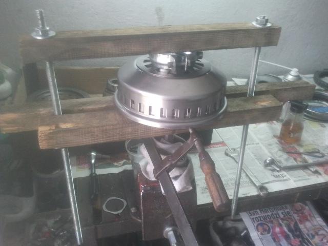

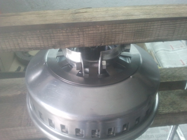

    Patent na ściśnięcie sprężyn i włożenie półksiężycy zabezpieczających

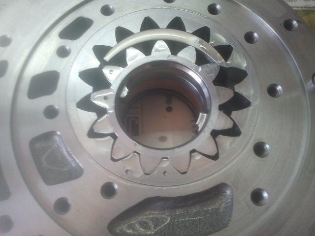

    Pompa oleju
Nazwa:	2019-07-19 15.58.07.jpg
Rozmiar:	92.4 KB
    A tak wygląda wnętrze skrzyni odpowiadające za przełożenia, brakuje tylko jednego zestawu tarczek w górnej części, są one montowane w skrzyni za pompą oleju
Nazwa:	2019-07-19 18.29.39.jpg
Rozmiar:	86.3 KB

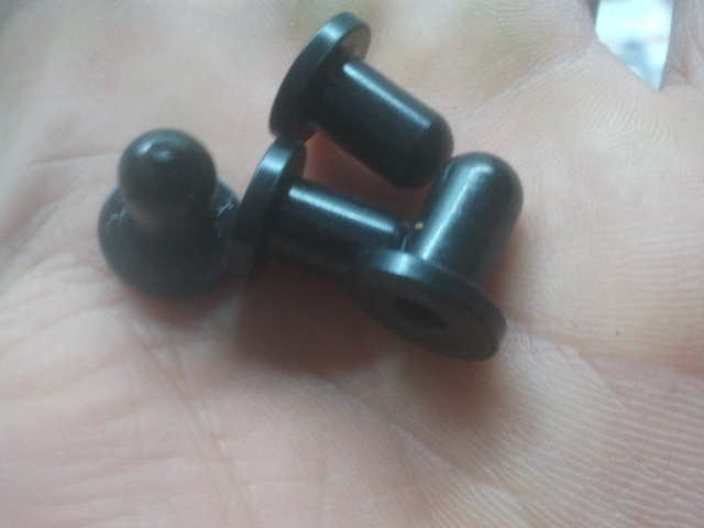

    Uszkodzone akumulatorki ciśnienia, nie mogłem tych elementów nigdzie znaleźć.. zostały zastąpione przez okrągłe kawałki gumy

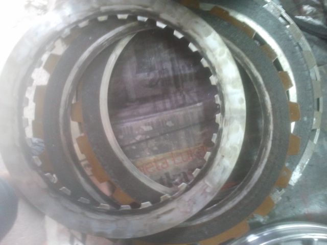

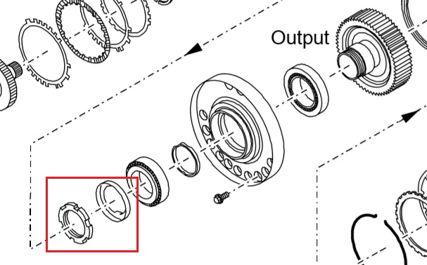

    To z dobrych wiadomości.. Ze złych że skrzynia po jakichś 600km wyzionęła ducha.. Do końca pracowała poprawnie, nagle 3 bieg, ślizganie, brak napędu, kontrolka awarii, samochód ani do przodu ani do tyłu.. Zgaszenie i ponowne odpalanie nic nie daje, co ciekawe czuć że nawet na P samochód chce jechać ale zaraz łapie go zapadka w skrzyni..
    Po 10 minutach i odpaleniu ledwo toczy się kilka metrów, po czym całkiem traci napęd..
    Kontrola oleju.. Masa opiłków, olej wygląda jak wymieszane z brokatem.
    Jestem na etapie ponownego rozbierania skrzyni i wstępna diagnoza jest taka że odkręciła się nakrętka kontrująca łożyska zębatki wyjścia napędu ze skrzyni na mechanizm różnicowy.. Zmieliło łożyska, powstały opiłki, szlam zatkał filtr albo zablokował hydraulikę płyty sterującej lub uszkodził pompę oleju.
Nazwa:	Bez tytułu.jpg
Rozmiar:	65.0 KB
    Co ciekawe ja tej nakrętki nie rozkontrowywałem, łożyska były dobre więc nie ruszałem tego.. Taki peszek niestety
    W optymistycznych założeniach do wymiany będą same łożyska, w pesymistycznych uszkodzeniu mogła ulec pompa oleju, jakieś inne elementy skrzyni.
