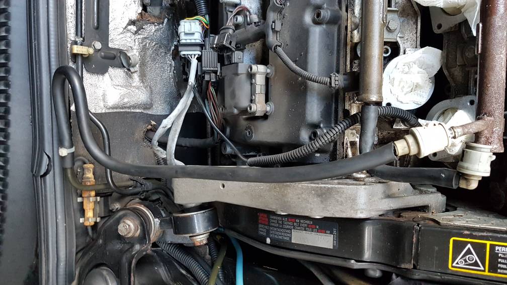

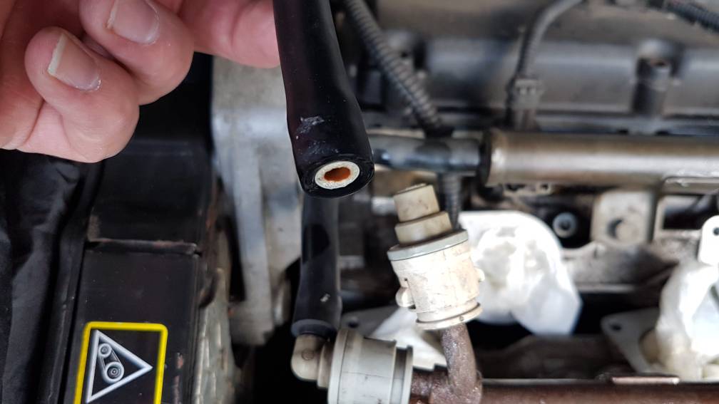

    Witam. Poszukuje bardzo Pilnie długiego przewodu paliwowego do 2.5 v6. Bardzo będę wdzięczny za wszelka pomoc.

    Nie znajdziesz go. On był kiedyś jako nowy dostępny jako całość od baku do listwy wtryskowej. Teraz już chyba niedostępny bo nie jesteś pierwszy który go szuka. I nie słyszałem żeby ktoś znalazł Do grodzi metalowy a potem zaciskany na gorąco przewód z tworzywa w osłonie gumowej.
    Samej części elastycznej nigdy nie dało się wymienić. Ja i inni po prostu nowy przewód paliwowy (gumowy, do benzyny) zaciskamy na tej metalowej końcówce przy grodzi.

    Mnie właśnie jest potrzebny ten gumowy przewód z koncowka

    Ale tego nie kupisz. Musisz sobie sam dorobić.

    Ściskasz dwa wystające miejsca na plastikowej końcówce i ściągasz ją z metalowej rurki, zakładasz na metalowe rurki przewód do benzyny, ściskasz opaską i jest
    Przewód paliwowy kupisz w motoryzacyjnym 1 metr albo dwa, ile chcesz i do tego opaski

    Ok dzięki za podpowiedz chciałem zrobić to oryginalnie ale jeżeli nie ma jak trudno.
