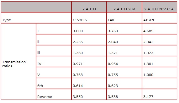

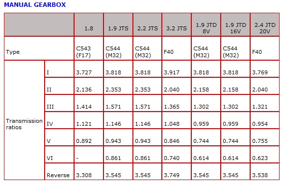

    Posiadam Lancie Kappe z silnikiem 2,4 JTD i będę robił do niej swap skrzyni biegów na skrzynie 6 biegów. Zależy mi na jak najniższych obrotach na ostatnim biegu dużo jeżdżę po autostradach. Naczytałem się iż skrzynia od AR166 lub AR159 jest godna usiąść w mojej Kappie bodajże typ skrzyni F40, ale naczytałem się również że w wyżej wymienionych Alfach skrzynie 6 biegowe mają różne długości przełożeń, jeśli naczytałem się herezji to proszę mnie uświadomić.

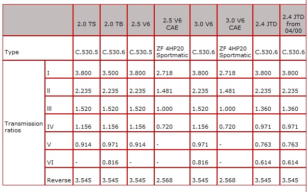

    Niestety nie mam dokumentacji do Lanci.

    Dzięki danus77 za tabelki wyczerpują temat do cna, i tabelki mówią że najlepszym wyjściem jest zakup skrzyni F40 + kompletne sprzęgło
