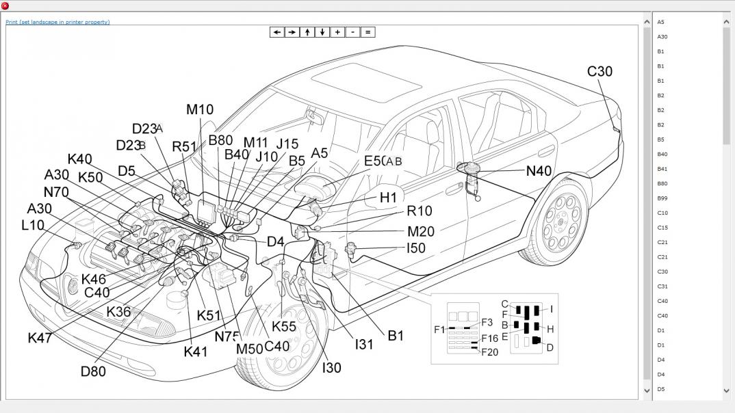

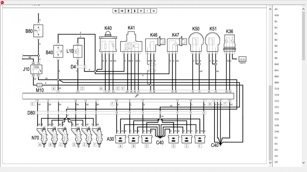

Nazwa:	cewki.jpg
Rozmiar:	89.2 KB
ID:	267891Kliknij obrazek, aby uzyskać większą wersję
Nazwa:	lokalizacja.jpg
Rozmiar:	107.8 KB
    http://chomikuj.pl/danus77
    01 2016
    '99 166 2.5 V6, '02 156 GTA, '81 GTV6, '92 155 2.5 V6, '76 GT Junior 1600
    34
    Dzięki. Z rysunków wynika, że wszystkie cewki maja wspólny punkt masy. To samo tyczy się wtryskiwaczy, z tym że mają wspólne zasilanie. Moja teoria, że jedna z głowic ma kłopot z masą jest raczej nieaktualna.
