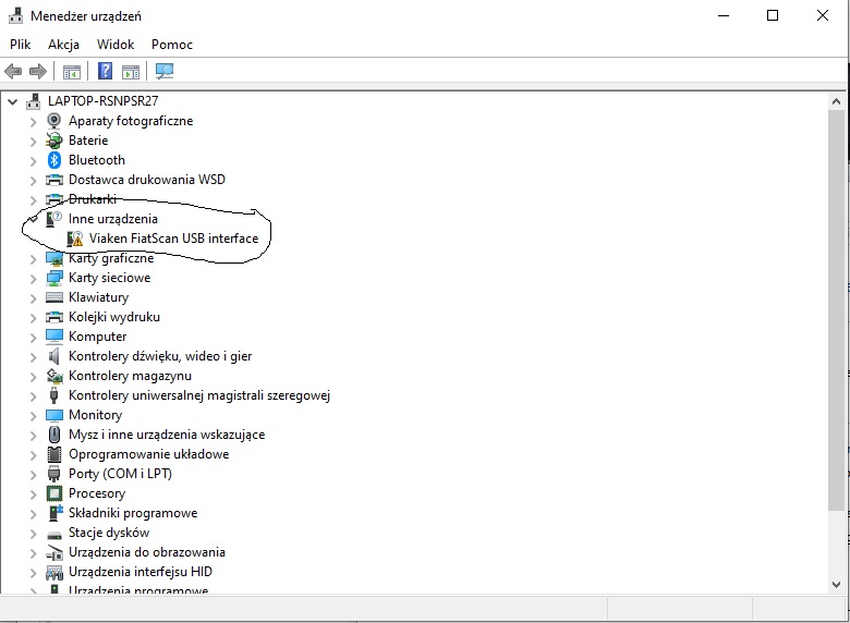

    Mam taki problem z kablem z tematu. Jako że stary laptop odmówił posłuszeństwa kupiłem nowy z windą 10. Pobrałem sterowniki ze strony producenta, podłączam kabel do kompa i mam taki widok jak na zdjęciu. Co można zrobić żeby to jednak działało bo chciałem sprawdzić parę rzeczy a nie mogę się połączyć.

    Port COM masz dobrze ustawiony?
    05 2009
    Strzelin
    12,639
    Taki symbol się pojawia gdy brak sterownika lub jest niewłaściwy sterownik. Przynajmniej ja się z tym spotkałem.

    sterownik nie jest podpisany cyfrowo dlatego go nie instaluje, musisz wymusić instalację, jak ? =>https://www.centrumxp.pl/Publikacja/...o-w-Windows-10

    Sterownik jest przeznaczony do windowsa 7 i 10 wiec nie ma opcji żeby nie był podpisany cyfrowo. Właśnie chodzi o to że sterownik się instaluje (tutaj ten ster https://www.viaken.pl/download.php?lang=pl&nadrzedny=58 pobieram "viaken vag kkl usb ) i po instalacji jest napisane że mogę już podłączyć kabel I wychodzą takie kwiatki. Z portem com na razie nie można się pobawić bo jest nie do końca (niby) zainstalowany sterownik i fes nie wykrywa prze to kabla.

    Kilka tygodni temu instalowałem sterownik do kabla na Windows x64, konkretnie ten: https://1drv.ms/u/s!AvtxIe2nFH6x6EnR...YLXnD?e=UJYhuP , nie wiem, czy to jest to samo (pewnie tak) wszystko działa. Natomiast chyba faktycznie musiałem wyłączyć wymuszanie podpisywania sterowników. Co ci szkodzi sprawdzić?
    A właśnie, że opcja jest i podpisów cyfrowych brak
    O ile na Win7 wyrzucało komunikat o braku podpisu i pytanie czy mimo to zainstalować, to Win10 blokuje od razu.
    Wyłącz wymuszanie podpisów i wtedy instaluj.

    Jak wejdziesz we właściwości to jaki masz opis i numer błędu ?

    "Sterowniki tego urządzenia nie są zainstalowane. (Kod 28)
    Nie ma żadnych zgodnych sterowników dla tego urządzenia.
    Aby znaleźć sterownik dla tego urządzenia, kliknij opcję Aktualizuj sterownik."
    A sterowniki pobrane ze strony viakena i zainstalowane. Nawet wchodzę w "aktualizuj sterownik" i ręcznie wskazuję miejsce sterowników i też jest problem.
