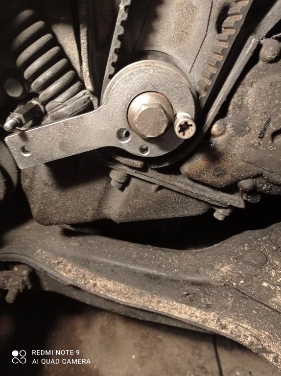

    Witam mam pytanie odnośnie wymiany rozrządu mam wysadzona tą blokadę górna z tego co pojmuję ona ustala gmp i tak to wygląda Kliknij obrazek, aby uzyskać większą wersję
Nazwa:	IMG_20201103_165123.jpg
Rozmiar:	69.3 KB
ID:	273794 teraz moje pytanie czy na kole zębatym ta cecha moze tak być czy coś jest skopane. jak widać rozrząd przestawiony jak widać jest tam jeszcze jeden punkt nie wiem czego się trzymać.A tak wygląda dołem.Kliknij obrazek, aby uzyskać większą wersję

    Znaki na pasku są/mogą być pomocnicze. Ale tak na prawdę nie ma żadnego znaczenia w którym miejscu będą. Ważne jest aby koło wału i wałków rozrządu były w ściśle określonym miejscu. A jeżeli koła wałków rozrządu są pływające to wyznacznikiem są położenia wałków rozrządu (np blokady na krzywki).

    Nie robiłem rozrządu w 2,4. W ogóle robiłem rozrządy w różnych różniastych autach. 8v, 16v, 12v, 20v, 24v i nigdy znaki na pasku nie były istotne. Mogły się pokrywać ale nigdy się tym nie sugerowałem. A nawet raz mi się zdarzyło w V6 6VD1 że znaki na pasku nie pasowały zawsze powinny być znaki dla kół zębatych względem korpusu. Lub jak koła są pływające to blokady na wałkach. Ja jeszcze nie spotkałem się z rozrządem gdzie jedynym wyznacznikiem położenia kół byłyby znaki na pasku. Poza tym nie podałeś całej instrukcji ani nawet całego obrazka ale jak dobrze widzę to na górnym kole właśnie znak koła ma się pokrywać ze znakiem na głowicy (to obok koła to nie pasek a przylgnia osłony rozrządu).

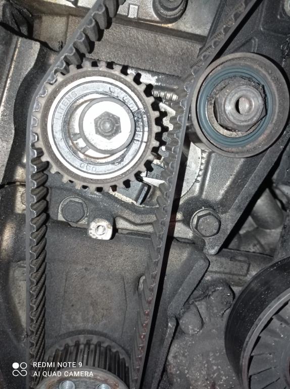

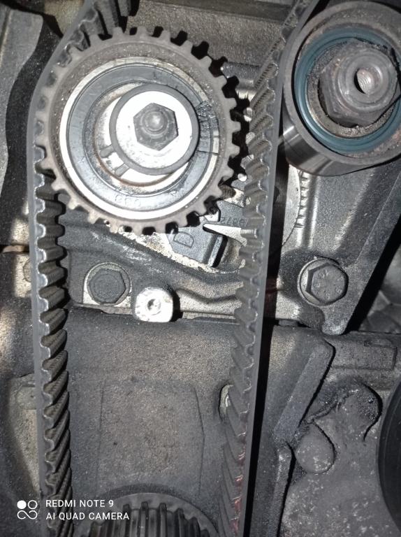

    Dlatego pytam bo po wsadzeniu blokady nic mi się nie zgrywa z tym co wcześniej ktoś nakreślił i ile razy bym wałem zakręcił nic nie pasuje znak na pasku odnalazłem po naprawdę ciężkim przyglądaniu ja go tylko poprawiłem chodzi mi tylko o to czy jeżeli mam blokadę i znak na kle wychodzi tak jak na rysunku czy mam tak to ustawiać z wielu bardzo wielu tematów które przeczytałem to ludzie bez blokad to ułatwiają temu jeszcze raz pytam czy znak na kole zębatym po zastosowaniu blokady powinien być w tym miejscu bo na głowicy nie widzę żeby był tam jakiś znak
    Zobacz Marku na napinacz zero ustawieniaKliknij obrazek, aby uzyskać większą wersję

    Po kolei bo pomieszałeś tu sporo.
    1. 2.4 20V nie ma żadnych znaków na głowicy czy na bloku weryfikujących ustawienia kół.
    2. Rysunek który wrzuciłeś jest do 10V, tam są znaki.
    3. Górna blokada nie ustala GMP, tylko położenie wałków zaworowych wzgledem GMP. Do ustalenia/weryfikacji GMP potrzebujesz blokady na wał (lizak).
    4. Znaki na pasku po założeniu w pozycji powiedzmy A (czyli powiedzmy na górnym kole pozycja godzina 12 na dolnym 6) ponownie pokryją się dopiero po iluś tam zakręceniach wałem. Chodzi o to, aby pasek nie pracował cały czas na tych samych zębach kół.
    5. Koła pasowego na pompie nie musisz ustawiać. To nie jest pompa sekcyjna/rotacyjna tylko CR. Tu nie ma wpływu jej ustawienie.
    Jak coś nie jasne to pisz.

    I tak i nie. W pełnym zestawie blokad masz 2 blokady wałków. Przy normalnej wymianie rozrządu używasz tylko jednej, bo wałki są spięte między sobą kołami zębatymi.Dwóch blokad używasz w chwili, kiedy rozbierasz głowicę i demontujesz koła zębate łączące wałki zaworowe.

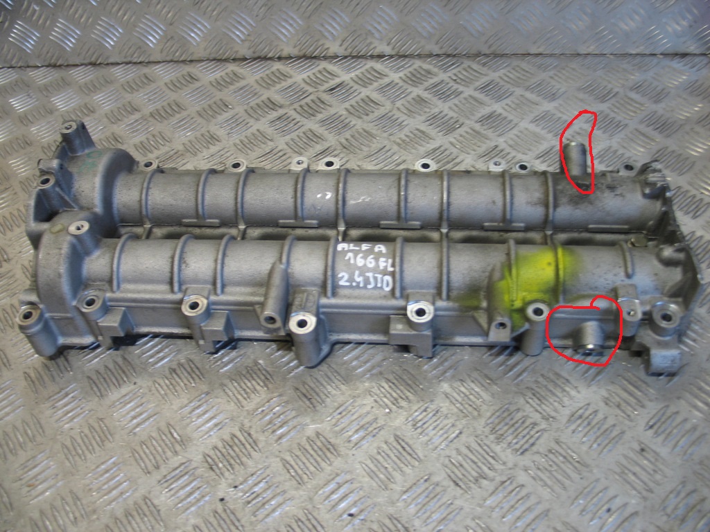

    To sa twoje blokady które powinieneś mieć
    https://allegro.pl/oferta/blokada-ro...SABEgKPnPD_BwE
    To co jest pod i nad "lizakiem" powinieneś wsadzić w miejsca zaznaczone na czerwono na tym zdjęciu
Nazwa:	e04f0f6047baae2605d3c8a89586.jpg
Rozmiar:	256.3 KB
    W teorii powinieneś użyć dwóch ale od strony kolektora dolotowego i listwy wysokiego ciśnienia jest za mało miejsca żeby wsadzić blokadę więc zapychasz tylko jedną od strony wydechu.
    A lizaka zakładasz na dolną zębatkę i on ustala Ci GMP. Lizak powinien być skierowany (z tego co pamiętam) w lewą stronę.

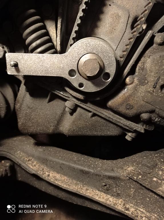

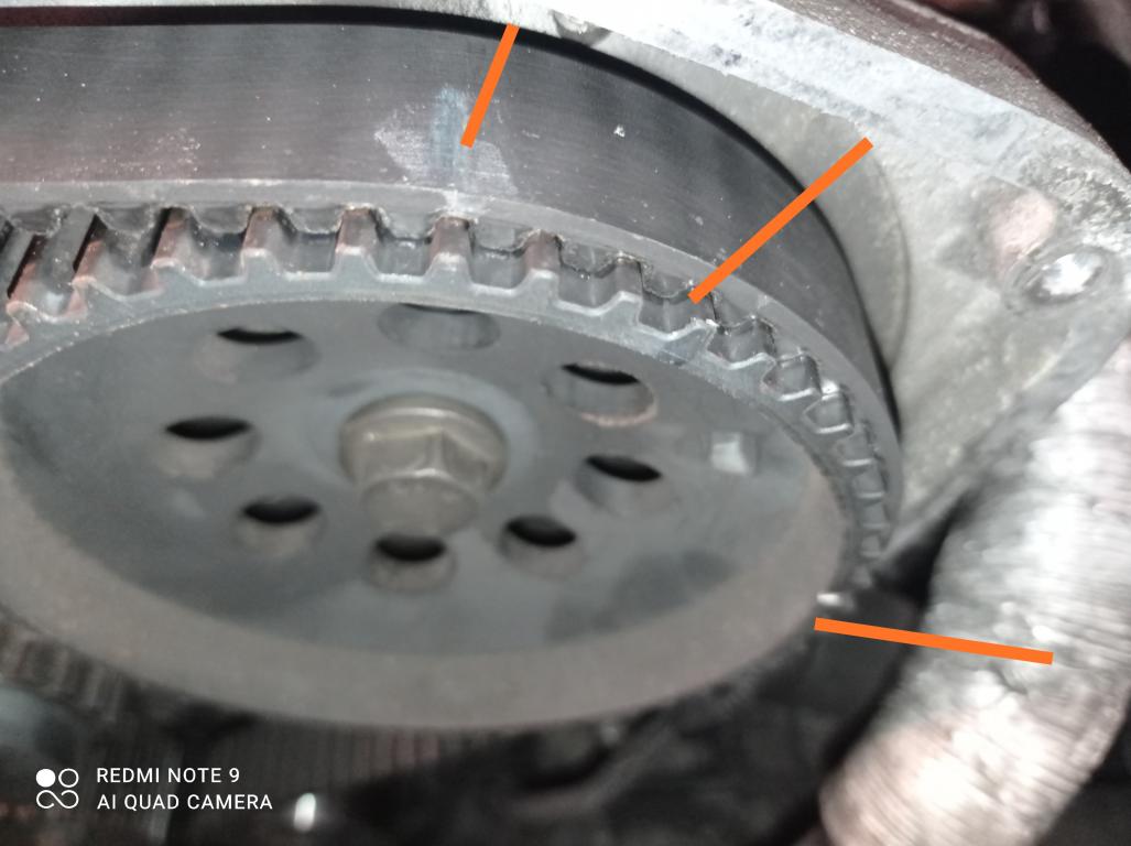

    Witam a wiec mam blokady i wygląda to tak że jak mam wsadzona górna blokadę nic się nie zgrywa Kliknij obrazek, aby uzyskać większą wersję
Nazwa:	IMG_20201105_143554.jpg
Rozmiar:	67.7 KB
ID:	273837 Kliknij obrazek, aby uzyskać większą wersję
Nazwa:	IMG_20201105_143802.jpg
Rozmiar:	75.0 KB
ID:	273839a tak wygląda bez górnej żeby chociaż trochę się zgadzałoKliknij obrazek, aby uzyskać większą wersję
