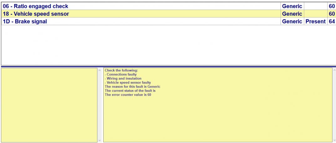

    Dziś sytuacja identyczna. Więc podłączyłem kompa i takie obrazki:

    Skasowałem błędy i znikły, spróbowałem się przejechać, tym razem auto ruszyło z 1 biegu i już zamiast wrzucić 2, to wyskoczył bieg. zatrzymałem się i sprawdziłem błędy tym razem był tylko ten: "Ratio engaged check". Po kilku próbach udało się jakoś nawrócić i doturlać do domu. Co ciekawe już nie było potem żadnego błędu nowego.
    Co możecie doradzić? Da radę coś więcej samemu zrobić czy szukać serwisu? Odczyty prędkości w MES-ie wyglądały całkiem dobrze
