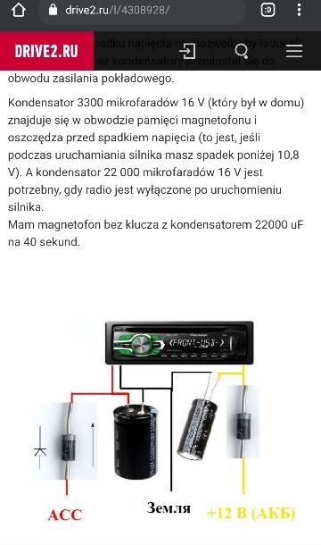

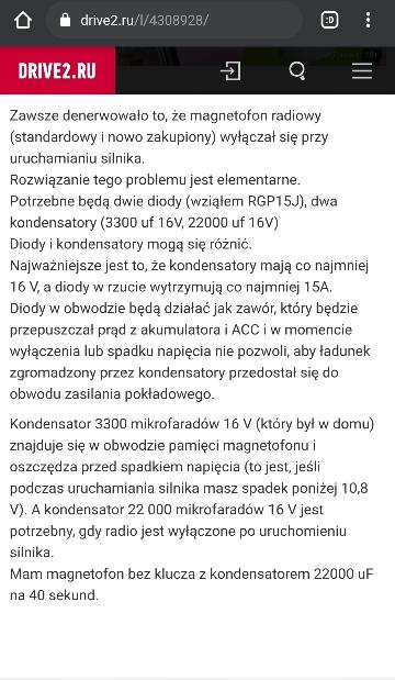

    Bardziej myslalelem o czymś takim :
    Co o takim rozwiązaniu myślisz? Chyba bardziej bezpieczne niz kabel z aku [emoji6]

    Do radia ten moduł światel się nie nada. O nie działa tak jakbyśmy oczekiwali przy radiu. Metoda z kondensatorami jest dobra. Nie znam się tak na kondensatorach ale robi to za chwilowe podtrzymanie. Powinno być ok.
